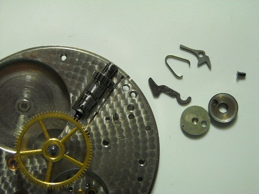

nello smontare e rimontare un waltham da tasca seriale 22447276 ho un problema di rimontaggio del sistema di messa a punto dell'ora. Il sistema, per me è nuovo e distrattamente non ho fatto delle foto prima dello smontaggio, per caso avete un espoloso o un disegno riguardo alla disposizione dei pezzi riportati in foto?

mi sarebbe sufficente anche una semplice foto del sistema rimontato :-(
MessaggioInviato: lunedì 26 settembre 2011, 14:04
Messaggi: 26808
Eccolo.. vai a rimontare.. :-D

::-maestro
grazie oldtime :D

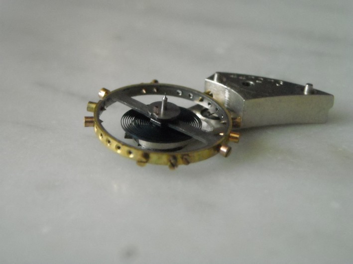

visto che ci siamo, avrei una domanda, inerente questo waltham. L'orologio è perfettamente funzionante, l'unico problema, ed è per questo che ho deciso di smontarlo e lubrificarlo, è che va un pò troppo veloce. Purtroppo non possiedo un crono comparatore, mentre la racchetta del bilanciere è quasi al limite. Chiedevo quali sono le possibili cause, o sono da ricercarele esclusivamente sulla spirale e sul bilanciere ? :(
Se è ben pulito ed oliato e corre, la colpa è nella spirale, probabilmente si toccano due spire, devi controllare anche se nella racchetta di regolazione, nei due pernetti dove scorre la spirale per la regolazione sia proprio nell' ultimo giro di spira, spesso capita che dopo il rimontaggio finiscano dentro la spira interna.
Altro caso è un' aderenza tra le spire dovuto allo sporco oppure a olio da lubrificazione finito tra le spire, ne basta un infinitesimo e non funziona bene l'orologio e corre..
Oppure, non è la sua spirale o è stata lavata con qualcosa di acido che l'ha rovinata.
Ps. Controlla se il difetto lo fa sia con poca carica, con metà carica e con carica al massimo e poi dimmi.
MessaggioInviato: lunedì 26 settembre 2011, 14:59
Iscritto il: domenica 3 luglio 2011, 23:39
Messaggi: 347
Località: Winterthur Svizzera
La spirale è perfetta e sembra la sua dal particolare attacco del pitone. Lo rimonto e lo lubrifico e farò come mi hai consigliato. Grazie

E se fosse magnetizzato?
Controlla quando lo avrai rimontto se mentre il bilanciere oscilla, alcune spire dello spirale si attaccano insieme, rendendo anche l'oscillazione più breve.

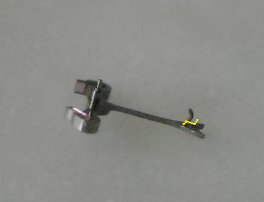

Piccolo problemino e dubbio. Ma l'ancoretta come va montata, all'incontrario, rispetto alla norma, con il dardo, della forchetta, che guarda verso sopra, ossia con il gancio del plateaux all'insu ?
perchè altrimenti ho notato che il dardo tocca la platina inferiore e non oscilla liberamente, anche se i perni sono integri. :-(

Dovresti guardare il Plateau e vedere dove è posizionata la cava nella quale scorre il dardo e di conseguenza regolarti sulla posizione dell'ancora...

Grazie Davide dal plateau non riesco a capirci molto, invio foto sia del bilanciere che dell'ancoretta

:kinggrin:...quello...:frightened: ...era un Dardo... :veg:...
In teoria la forchetta deve imboccare il Bottone del Plateau e il Dardo deve scorrere nella sede sotto il bottone ricavata sul Plateau.
Nel tuo caso quindi, credo che il Dardo debba essere posizionato verso l'alto (con la punta in direzione della spirale) e dovresti verificare se per caso non si sia stortato leggermente...
più o meno come in figura...
Ma il plateau è originale e completo cosi?
Davide

Si il plateau penso sia originale, il dardo era già a forma di uncino, 8-) non credo di essere stato io a combinarlo così :-(
spero sia così di suo 8-)

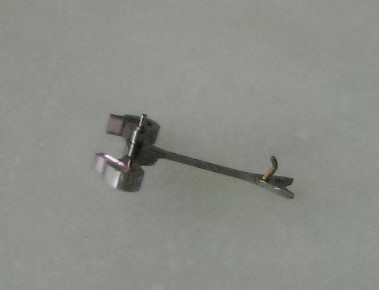

...però io il Dardo lo vedrei più piegato in questo modo...
ma prima di tentare cose non sicure accertati bene e aspettiamo anche altri pareri...
