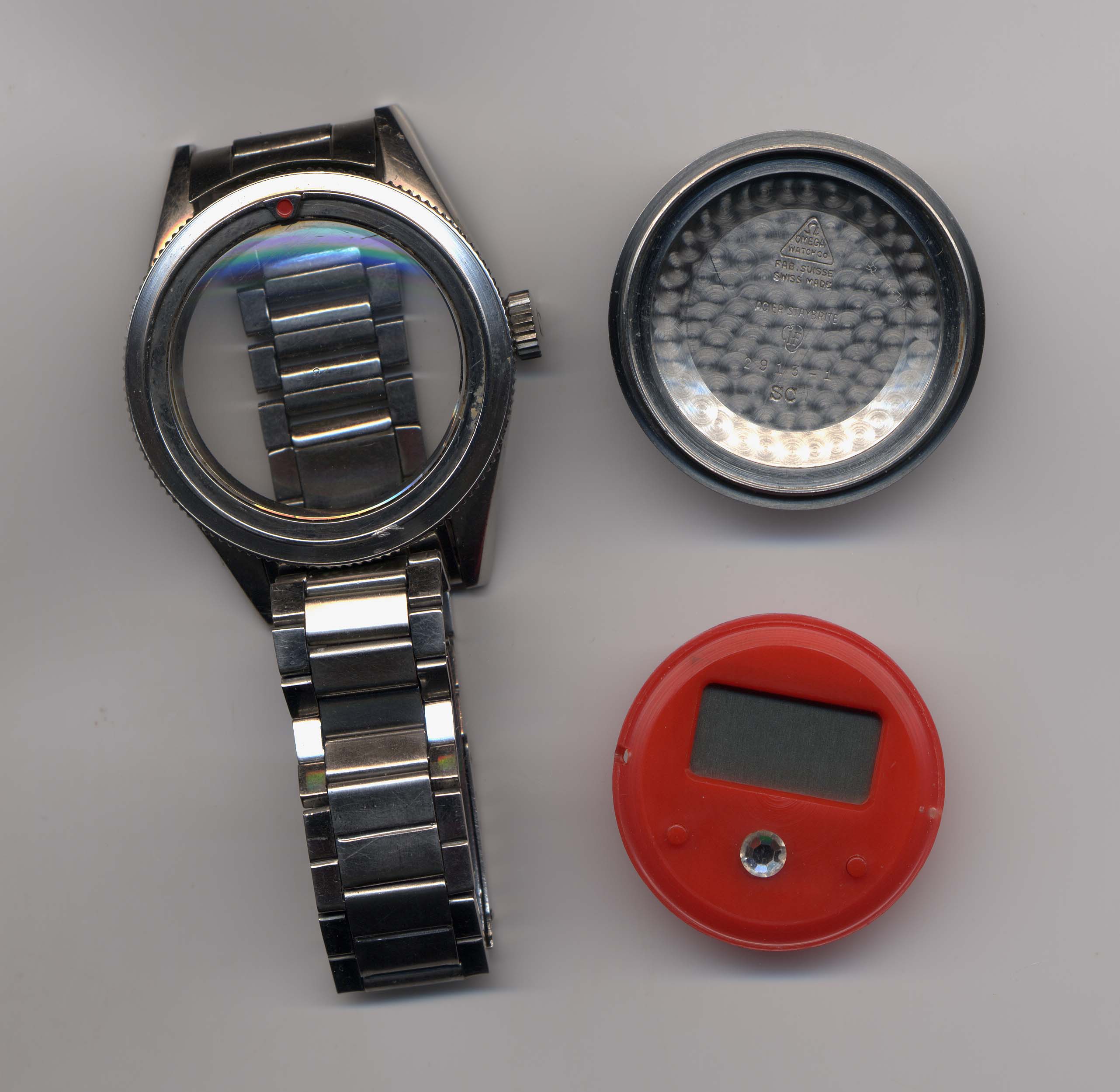

Un parente mi ha regalato un sacchetto pieno di robaccia al quarzo quasi tutti lcd, una vera schifezza...
In mezzo ci trovo però con all'interno montata una cineseria una cassa omega, ritengo originale (vetro, cinturino e corona originali).
Mi sapete dire cosa poteva esserci montato dentro?
Dal seriale sul fondello si può risalire?

Sarebbe bene vedere anche l'altro lato del fondello ma a spanne direi un f300
Si penso anch'io da alcune foto che ho trovato.
Che movimento montava? 552 automatico?

I pezzi che hai per le mani appartengono a quello che era un orologio meraviglioso, un Seamaster anni '60 calibro 552! Ecco come era...
Però anche come ricambi potrebbe avere un bel valore, cassa, fondello, corona (che servirebbe a me 8-) ), e soprattutto bracciale e finali, sono pezzi ambiti dai collezionisti.
Se mi facessi foto particolareggiate di questi pezzi, soprattutto il logo della corona e le sigle sulla chiusura del bracciale e sui finali potrei essere più preciso.

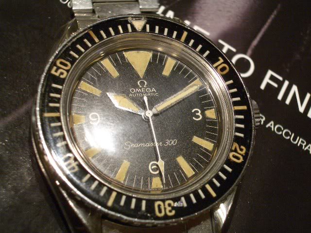

Si scusate, intendevo un Seam. 300
Il fatto è che quando ho scritto la risposta avevo appena finito di confrontare delle referenze dell'Omega f300 :-o :oops: :-P :lol:

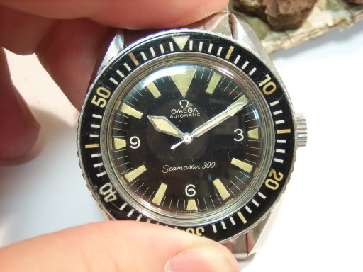

il mio 300...però senza data
