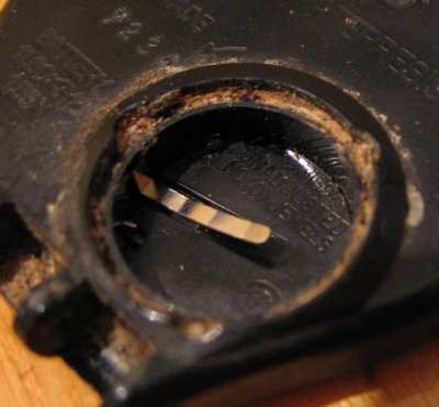

Il circuito e le platine sono fissate sul fondo della cassa in maniera tale da non poter togliere integralmente il meccanismo

Swatch vecchio tipo solo tempo plastica = circuiti ricavati sulla cassa, non espiantabili
Swatch crono plastica vecchio tipo = meccanismi eta 251 ... facilmente espiantabili.
Swatch nuovi plastica Non so.
Swatch crono nuovo tipo = meccanismi eta G10.... Espiantabili
Comunque dal vano pila aperto si puo capire se monta un meccanismo eta oppure se la meccanica è stampata sulla cassa.
Una foto aiuterebbe.

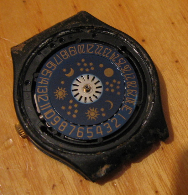

Ieri sera ho fatto il primo passo, rimuovendo il vetro (spaccandolo). Ho tolto sfere e quadrante, rimanendo con il solo movimento - che sembra ben saldo alla cassa. Temo si possa ricadere nel primo caso, ovvero quello di circuito non espiantabile :(
Da notare che la tige NON si estrae come indicato nella pagina postata da Gerard.
Foto quanto prima!

Ed ecco le foto... sperando che possano essere di aiuto.

Niente da fare :(
Questo non si puo trasferire in un'altra cassa. :-(
Vale la prima ipotesi fatta da me. :cool:
