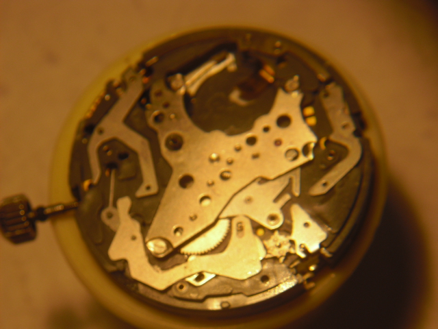

Salve a tutti, oggi mi è capitato sul mio banchetto questo sector con un buon cal cronografo...però non funziona la suoneria quindi chiedo a voi dove potrebbe essere il problema se l'abbiate già visto prima onde evitare di smontare tutto il meccanismo.
P.s. io non avendolo mai visto prima quindi non conoscendolo ho pensato che potrebbe essere il circuito.

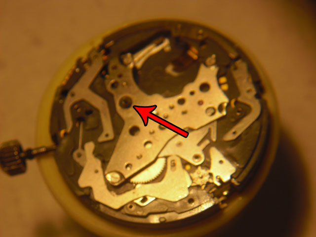

Ciao ti posto la foto dove ho aggiunto una freccia rossa, controlla che ci sia una molletta di forma cilindrica inserita nel foro indicato dalla freccia mancando questa molletta (ref. 902) non c'è contatto con il dischetto piezzoelettrico incollato nel fondello e non funziona la suoneria.

il tiretto della suoneria è a posto?
se estrai di uno scatto la corona di rimessa e poi estrai anche la corona della suoneria le sfere vanno in orario suoneria?
se non si muovono le sfere i componenti principali da indagare sono le tre mollette di commutazione, sotto il circuito, ed il circuito stesso.
una dritta nel caso la molla di contatto cialda non ci sia.....
rompi un'ansa da 1,3 mm estrai la molla dentro e tagli lo spezzone che ti serve.
ciauz

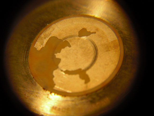

ho sistemato e alzato di un po la molletta...vi posto la foto del fondello...
:-P potrebbe essere che è rovinato e non fa contatto...??? :-o

da sostituire, lo trovi in fornitura

P.s. Il piezoelerico mi sembra decisamente rovinato.

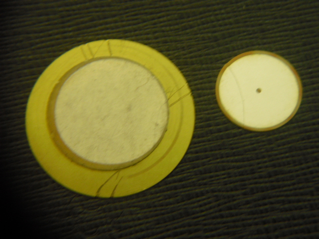

Per la sostituzione del piezolettrico io procedo cosi: prendo il fondello con una pinza e lo passo sulla lampada ad alcool per un paio di secondi contemporaneamente con una pinzetta (quando è abbastanza caldo) sollevo il piezoelettrico dal fondello e lo tolgo, una volta raffreddato il fondello, con un cabrone tolgo i residui di colla, deve essere pulitissimo, e con una pezzuola pulita imbevuta di alcool pulisco tutto il fondello dopodichè il fondello non deve essere piu toccato con le mani, dopo prendo il nuovo piezoelettrico con le pinzette e lo adagio sul fondello nel punto in cui dovrà essere incollato ( vedi che dietro al piezoelettrico c'è un sottilissimo strato di colla conduttivo) prendo il fondello con una pinza e lo passo sulla lampada ad alcool 5/6 secondi il tempo che la colla si sciolga , aspetto che raffreddi e poi lo monto sulla cassa.

mi è arrivato il piezoelettrico ma adesso vi chiedo una dritta su come procedere visto che non l'ho mai fatto... :-o
ecco il fondello vecchio.....
