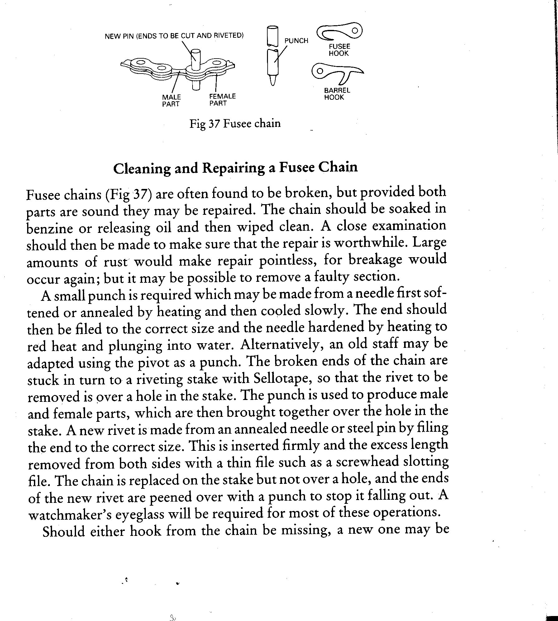

A supporto di quanto già ben spiegato da JCH, ho trovato questo testo (autore M.Cuttmore The pocket watch handbook) su questo tipo di riparazione, che viene definita "il peggior lavoro per un orologiaio". Ma evidentemente l'autore aveva la mia stessa manualità in questi lavori 8-)
Se dovesse servire la traduzione , sono disponibile :grin:
