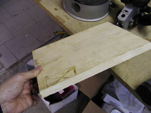

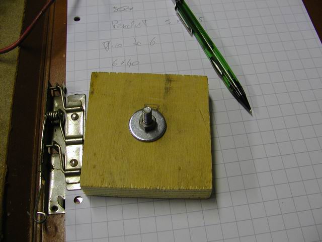

Supporto da usare:
Multistrato,compensato possibilmente fenolico,spessore nell'esempio 18mm
il tipo di legno più e duro meglio è
Perchè compensato e non legno??
Perche come dice la parola compensato( a fibre incrociate)
Facile da trovare in falegnameria,leggero bastano ritagli da costo ridicolo
Si evita che un profano che non conosce la modalità della venatura nel legno rischi la faccia.
Fenolico invece il tipo di resina per incollare i vari strati e che ne rende più sicura la lavorazione
Vite centrale nell’esempio vite svasata diametro 6mm Ma
dadino ,rondella la più grande possibile.
Poi seguire le foto

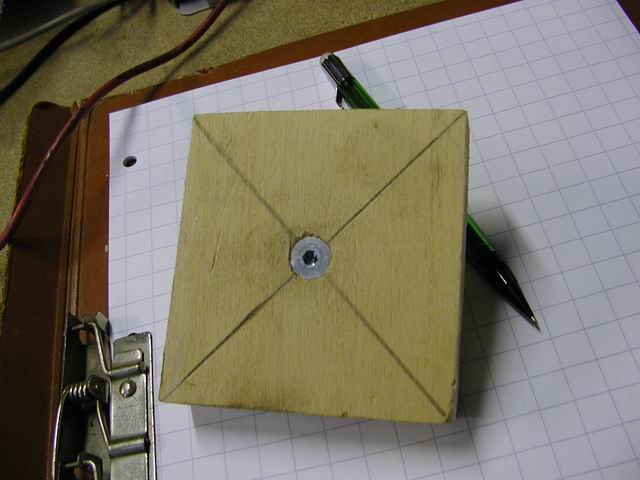

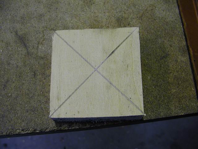

Qui sotto il ritaglio di compensato multistrato
La vite svasata avvitarla che la testa si affoghi sotto al piano del legno

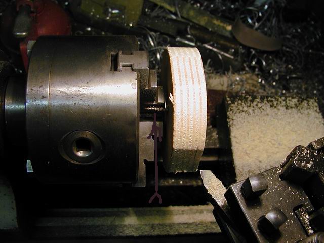

Notare la vite che appoggia alla griffa per impedire la rotazione,accidentale
Poi fissata sul mandrino,chiudendo le griffe sul dado contro la rondella
Tornire le spigolature eccedenti e il piano davanti,in modo di avere riscontro a 90°
E punto di riferimento per togliere e riprendere eventualmente il lavoro

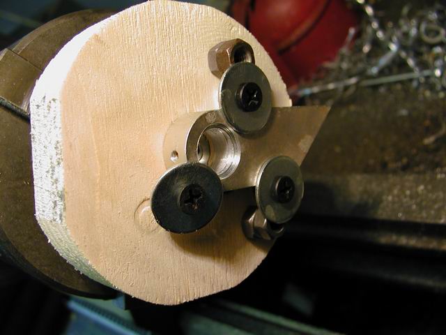

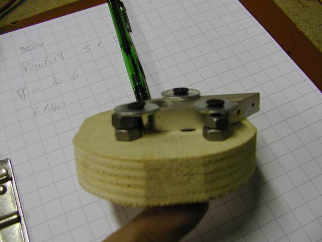

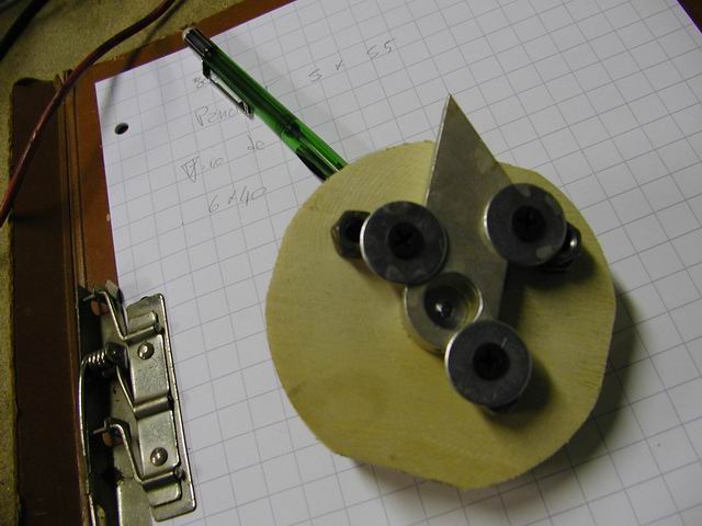

Togliere il plateau sbozzato,fissare il pezzo da tornire

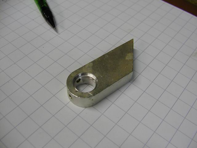

Qui la sagoma è un pezzo di alluminio più o meno grosso
Come quello che vuoi fare
Utilizzare viti che tengano e metterne almeno tre
Se la lavorazione prevista gravosa,trovare il modo di fissare più viti.
Serrare bene e sempre con contropezzo che consenta la chiusura della vite sul
Pezzo,ovvero usare delle rondelle a mo di staffe e uno spessore dal lato opposto che tenga la chiusura il più possibile sul pezzo da lavorare.
Consiglio di fare la foratura prima di metterlo sul tornio,permette di centralo meglio,basta fare il foro più piccolo
Per centrarlo usare la contropunta una volta fissato il plateau sul mandrino.
Bloccare bene le viti poi.
Se non si trovano viti da legno di cui vi fidiate della tenuta,potete benissimo usare viti passanti
Avendo l’accortezza di mettere la testa svasata dal lato mandrino.

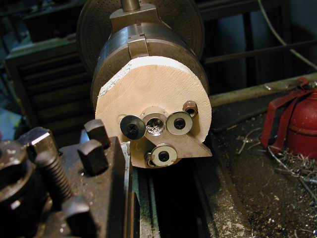

Potete quindi iniziare la tornitura del pezzo
Qui potete ben vedere che una vite è saltata durante la lavorazione
Lo ho fatto apposta per dimostrare che se ben fissato non succede nulla
In quanto fin dalla partenza era possibile vedere la rondella che faceva da staffa superare il pezzo da tornire
Cosa però da non fare Attenzione!!!
Ho eseguito una tornitura fino contro la vite di fondo,quindi per completare la tornitura del pezzo su tutto lo spessore
Due differenti diametri interni
Ed un bassofondo evidente
Tutto questo fregandomene della vite che ballava e rompeva le scatole volutamente.
Rotazione della macchina questa cosa anche molto importante circa 350 g.p.m
Ora questa è una lavorazione ad esempio,legnaccio recuperato,tolleranze ignorate,mi serviva farvi vedere velocemente
Ma se attenti al bloccaggio,certi della planarità il pezzo esce perfetto.

Ma continuo ad insistere di fare attenzione
Sopratutto ricorda la vite decentrata che tocca sulla griffa.
quella è la malizia essenziale,in quanto scarica la forza di taglio sul mandrino.
Prima di accendere la macchina a pezzo fissato accertati di far girare il
mandrino a mano,per la certezza che tutto giri libero e nulla tocchi da qualche parte.
Quando sei sicuro di tutto fermati ancora un attimo a ragionare il perchè e percome,poi vai.

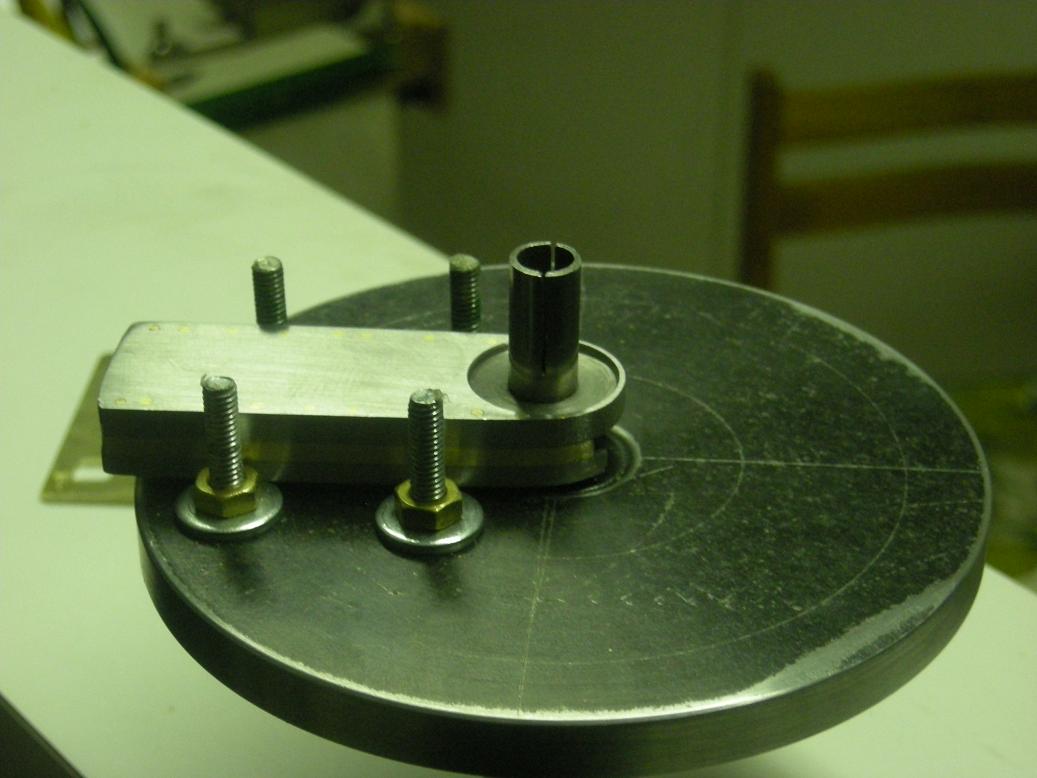

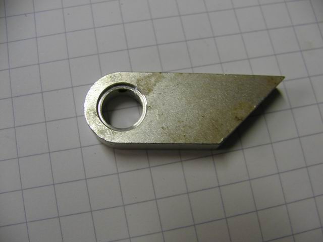

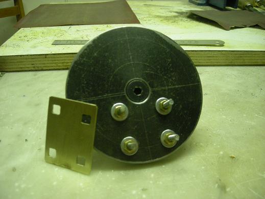

Visto i VS consigli sono andato avanti, seguono foto di alcune fasi .
Ciao e grazie, Mauro
MessaggioInviato: mercoledì 31 marzo 2010, 19:46
Carissimo Mauro.S
Bravo!!
Trasmettere esperienza non è facile,è dispendioso ed impegnativo,
ma quando si vedono da chi segue
questi risultati,si ha motivo di essere fortemente gratificato.
Bravo!!

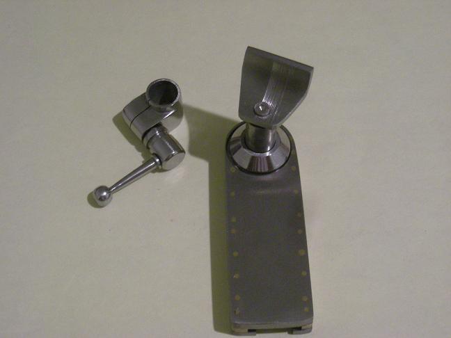

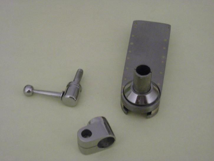

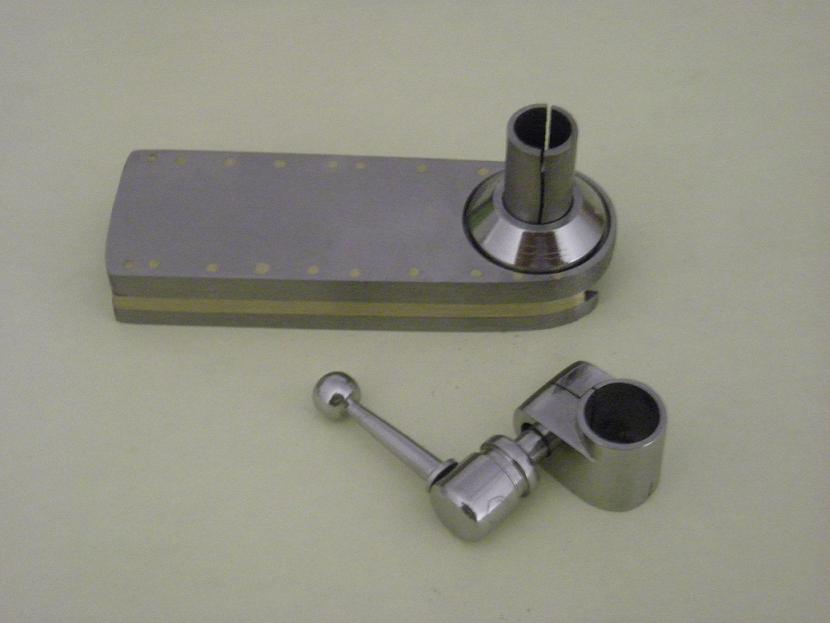

altre foto di come procede il lavoro....................
Ciao,Mauro

Carissimo
Sono contento di vedere il lavoro che procede.
E a tutti quelli che rispondono che probabilmente quel pezzo lo trovavi fatto di seconda mano ad un costo sicuramente ragionevole,rispondo con quanto penso,ovvero:
Trovo molto utile farsi attrezzatura da lavoro,ci si allena,si impara ad usare tecnica e macchine,ma sopratutto ci guadagnamo il piacere di svolgere un lavoro in futuro con un oggetto che dentro ha la nostra anima,il che ci rende orgogliosi,ci fà amare ancora di più il nostro lavoro,rendendo piacevole la giornata.
In fondo il motore più grande che possa avere l'umano è la passione.
Seppure è il guadagno monetario che ci permette di vivere,l'unire le due cose è sicuramente notevole.

Ultimo pezzo in fase di lavoro..........solo per verdere le dimensioni
[img]http://www.orologiko.it/public/10/A004.jpg[/img
Ciao a tutti, mauro

Evvai quasi finito :2thumbs:
Tra poco torna a casa l'originale servito per copiare. :grin:
