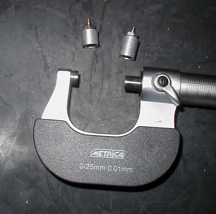

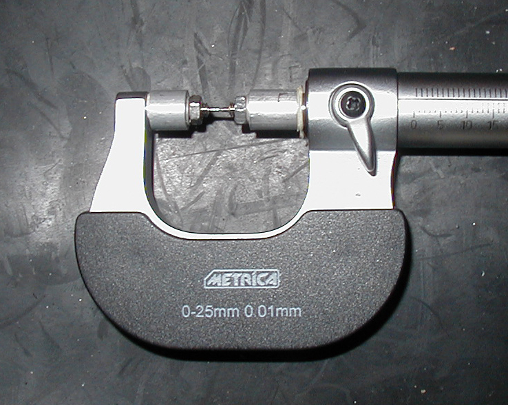

No, poi alla fine l'ho lasciato cosí, anche perché ho due micrometri; e poi in realtá il micrometro mi costa molto meno dell'attrezzo della Bergeon....

Basta questo semplice attrezzo della Bergeon, infilarlo, e svitare.
oppure ti metti al tornio e ti fai questi due piccoli puntali.
Devono entrare a pressione sui perni del micrometro.
E poi agisci come con l'attrezzo della Bergeon :grin:
Domenico
::-bravo2 ::-bravo2
ecco l'idea che cercavo per utilizzare una ciofeca di micrometro china..
un'acquisto bufala magicamente si trasforma in un ottimo affare.

con l'ottocifre c'é il problema del fissaggio dei puntali, peró il concetto é quello.
Una mia fisima in genere é di usare quello che ho giá in casa, comprare sempre il meno possibile.
Per i codoli quindi ho usato quello che avevo sottomano, nello specifico ho usato dei bulloncini in inox.

Geniale la soluzione di trasformare un micrometro come estrattore.
Soffro solo seriamente per il micrometro,soluzione utilizzabile grazie alla ridotta spesa ed al grande consumo di uno rispetto all'altro.
Ma come detto dal buon Orologiastro,visto le fetecchie che girano cinesi a 5 euro,vale la pena fargli fare questa gloriosa fine.Sempre che il filetto nei cinesi tenga la pressione,senza spannasi.
Resta poco maneggevole,rispetto allutensile adatto,ma risolve forse pure meglio il problema.
Poi i puntalini li puoi fare di misure diverse e con scopi diversi
