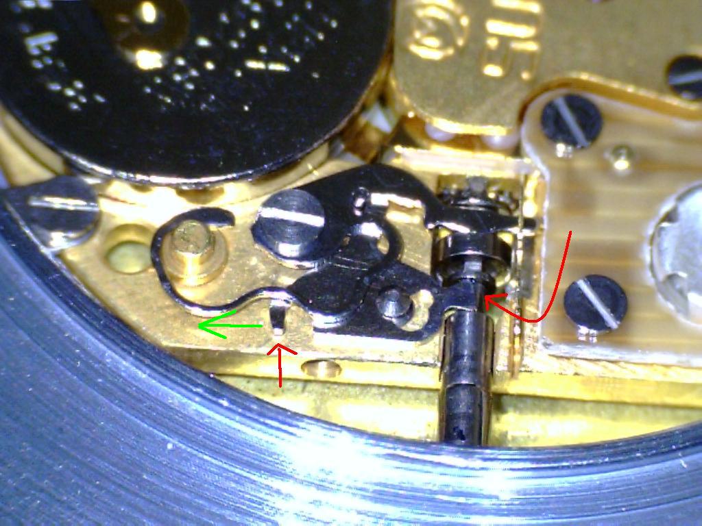

Confesso di non avere nessuna confidenza con i movimenti quartz.
Devo togliere dalla cassa questo movimento sovietico 2356 (prodotto dalla II Fabbrica di Orologi di Mosca) montato su un quartz Slava degli anni '80.
Sicuramente di quartz ne avete aperto a centinaia e anche se non vi fosse mai capitato un sovietico credo che il sistema sia simile a quello di altri movimenti.
Immagino di dover agire sul tiretto, ma dove?
Qui alcune foto fatte con microscopio usb per permettervi di aiutarmi a capire dove agire.
Un particolare del movimento:
Grazie anticipatamente a chi vorrà aiutarmi.

Io di quarzi ne ho aperti pochi, e nessuno come questo.
Ma, seguendo la logica sembra che l'unico elemento di ritegno sia quello che ho segnato con la freccia curva.
Quindi la tige probabilmente può essere tolta tirando il dentino indicato con la freccia dritta e facendo scorrere il tiretto sulla sua guida nella direzione della freccia verde.
Io proverei così.

Grazie Massimo, soluzione perfetta!
