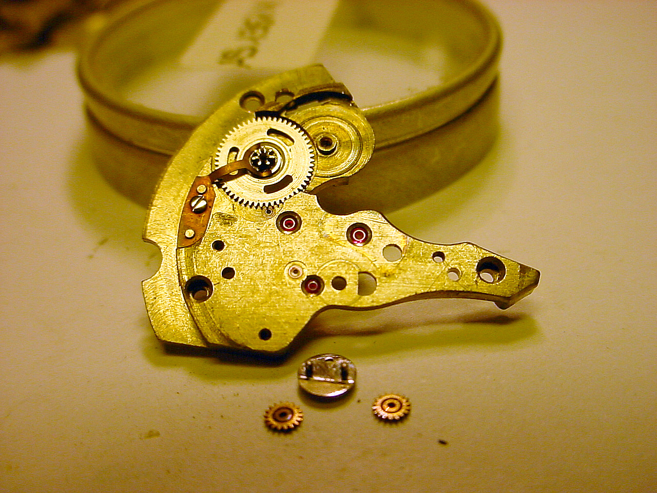

Mi sono imbattuto in un AS1361, e dopo aver rimosso il ponte dell'automatico ho trovato questo in corrispondenza del foro di alloggiamento del ballerino invertitore:
A me sembra imbussolato (e la cosa si vede meglio dopo il lavaggio, quando la righetta bianca diventa un vuoto....).
Secondo voi questa imbussolatura così vicina al rubino della ruota di scappamento può aver indirettamente molto peggiorato il rendimento della trasmissione della coppia al bilanciere?

pensi che si sia spostato il castone?

Per me non si tratta di aver rimbussolato il foro, ma secondo me si tratta del ballerino che è d'acciaio dove sopra si montano i due piccoli rinvii che ha lasciato il segno sulla platina.
Condivido.

ciao, è il segno lasciato dal mobile dei ruotini di inversione dell'automatico.
guarda questo vecchio ponte...

Sì, vedo i segni esterni, ma a me questa mi sembra proprio una bella bussola (lavato si vede meglio)....sto cercando di capire che cosa "frena" il movimento, a livello ruotismo non si percepisce molto, ma l'amplitudine fa schifo...

effettivamente, però dalla foto il colore dell'ipotetico grano installato/piazzato è uguale a quello del materiale del ponte... mah!

Per Oromaniac, gentilmente puoi fare una foto dal lato interno del ponte.
eccola! qui è più evidente....
