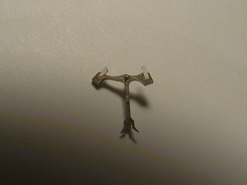

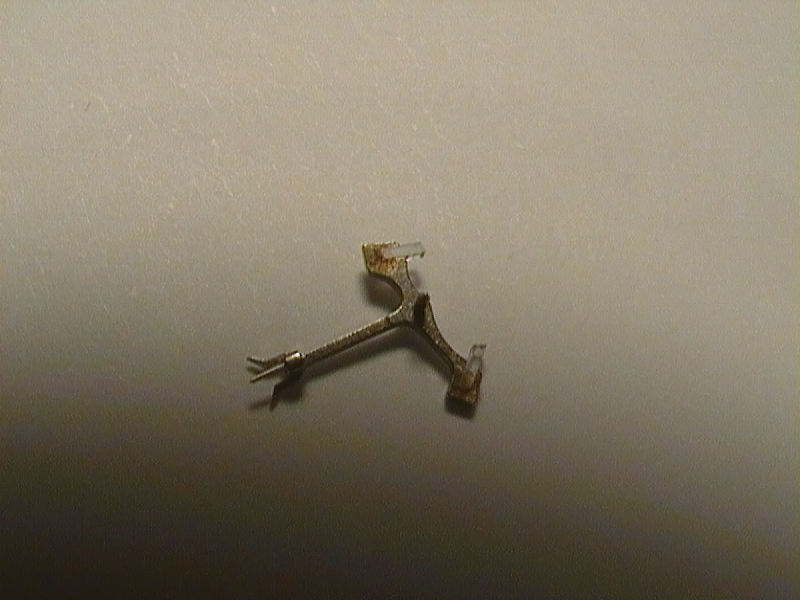

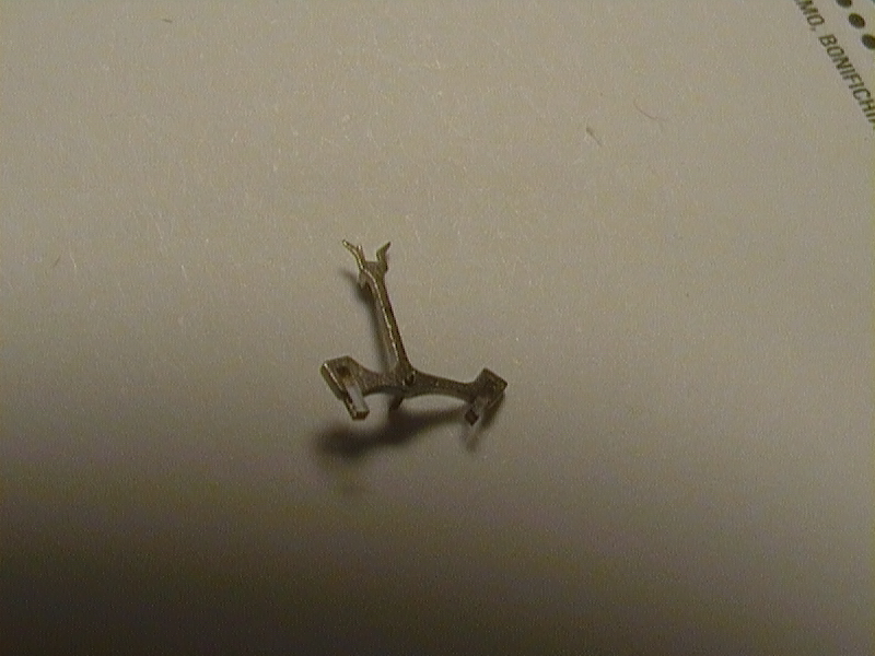

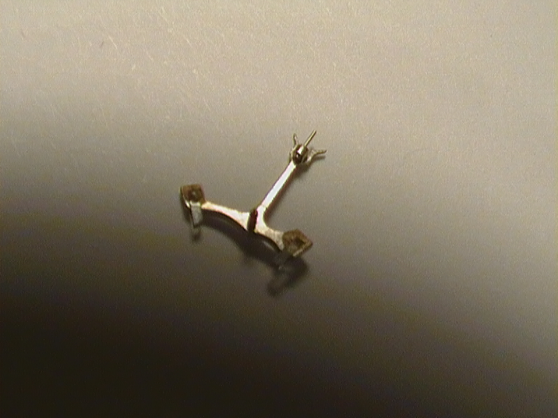

Quella che a te pare, trattasi in realtà di un gioco di prospettiva, e anche se apparentemente sembra essere sullo stelo dell'ancora, è in realtà (credo non sono appunto un orologiaio) un residuo di olio vecchio sulla paletta. Posto altre foto:
