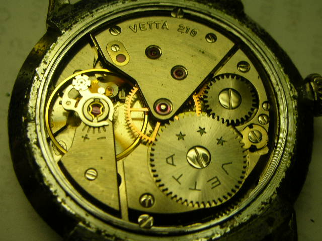

CIAO RAGAZZI ECCO COSA MI è CAPITATO VORREI UN CONSIGLIO PERFAVORE!:ops:

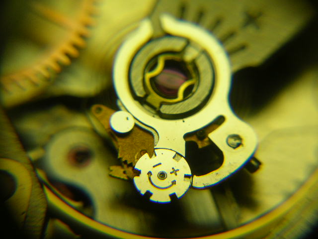

M,A PRIMA GUARDIAMO IL MOVIMENTO E IL BILANCIERE PERCHè NON LO AVEVO MAI VISTO FATTO COSì! PER REGOLARE L'ORARIO è UN "ETA11200"

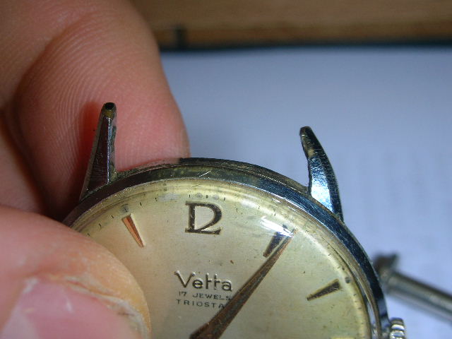

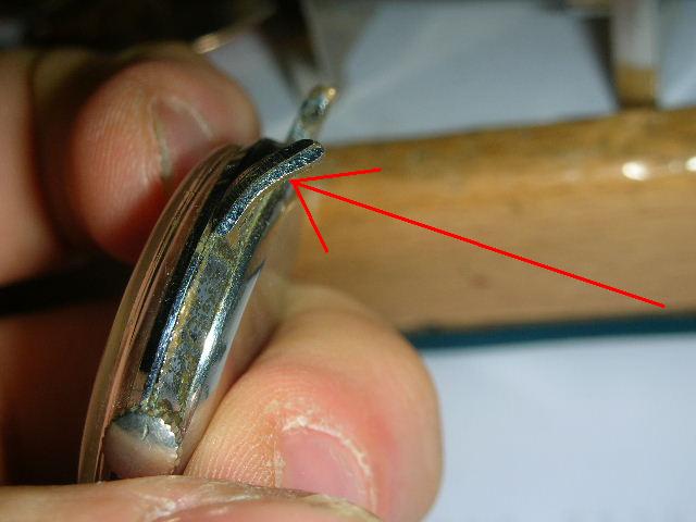

E POI RAGAZZI CHE SUGGERIMENTO MI DATE PER POTER RIPORTARE ALL'ORIGINE LA GAMBETTA PER LE ANSE?

Ciao Roberto,
secondo me non hai tante alternative. Puoi provare a scaldarlo e con un tubetto di alluminio spesso (per non lasciare segni) provi a sollevarlo e metterlo a misura.
Stai attento , ci vuole "mano" e' rischioso.
Ciao :grin:
Mario

sysman58 ha scritto:
Ciao Roberto,
Ciao :grin:
Mario
oltretutto è in ottone cromato, sicuramente salterà un po di cromo.

te l'ho detto che ci vuole "mano". Puoi prendere un tondino in alluminio e forarlo da 3 - 4 mm , poi scaldi la cassa dove e' piegato ,inserisci il tubetto e provi a sollevare. Si scalda perche' e' ottone crudo e piegandosi si sono compresse le molecole del metallo indurendolo ancora di piu', quindi scaldando si cerca di renderle piu' "malleabili", in modo che riportando a misura non si rompa l'ansa della cassa. Io per questi lavori uso u paio di pinze con riporto in alluminio. Per la cromatura pazienza, tanto non e' nuovo e poi non devi farlo diventare rosso..
In questi casi lo faccio se il cliente si assume i rischi.. (se lo faccio gratis come favore) se invece paga ,raddrizzo e se si rompe (capita poche volte) saldo e porto a cromare.
Mario
Mario
per me non si rompe, fai come dice Mario.
