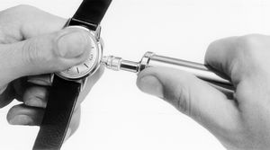

E' nel catalogo Bergeon... aspè che te la cerco...
MessaggioInviato: sabato 30 gennaio 2010, 11:48
Messaggi: 4095
Località: Ichnussa
Eccomi, costa 80 + iva... :-(
Quando mi capita (e con certi sovietici capita) vado di compressorino aerografico ( :shock: ), 12 euro, e lo uso anche per piccoli ritocchi... per quello che mi serve basta e avanza...
Bravo ottobit proprio questo uso anchio anche per aprire i tissot ecc :grin:

Invece di gonfiare ancora di più le tasche degli svizzeri, fatevi furbi...
Comprate soltanto la parte finale dell'atrezzo bergeon, gli attacchi bianchi, i più tirchi se li possono fare al tornio in teflon, e poi usate come pompa una siringa di quelle grandi da 20Ml, l'attacco torna precisio .
8-)
Behh hai ragione Andrea ma in questo caso l'ho ereditato da un orologiaio :grin: comunque io uso anche la pistola del compressore adattato il foro e messo a pressione molto bassa e vengono via che e' una meraviglia :D
