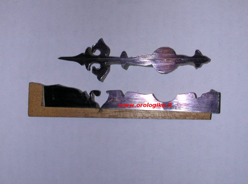

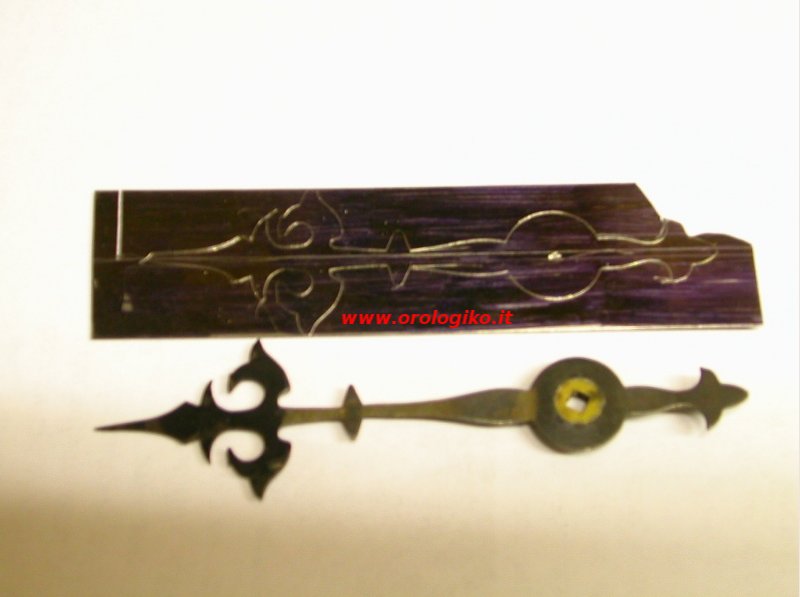

Mi e' stato chiesto di trovare una sfera delle ore in acciaio simile all'originale (quella dei minuti)
Non sapendo dove cercare , ho fatto prima a farne una io. :-D
Logicamente posto queste immagini per chi e' alle prime armi, cosi' puo' cimentarsi in caso di bisogno. :grin:
Il disegno chiaramente l'ho ricopiato dalla sfera rimasta,accorciando e "inspessendo" un po' tutto il disegno.
Come materiale per la sfera ho usato un pezzo di molla di recupero dello spessore di 0,45 mm fatta rinvenire (non troppo)

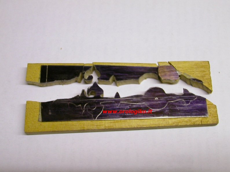

Se si usano lame di seghetto di qualita' , il taglio viene quasi perfetto e richiede poca rifinitura.
Il "trucco" per tagliare veloce e rimetterci poche lame di seghetto, sta' nel fissare il ritaglio di molla su un piccolo listello di 3 o 4 mm (cosi' non vibra) con del biadesivo che ha anche la funzione di lubrificante , cosi' la lama avendo meno attrito con il legno sottostante,non scalda e non si rovina (sistema usato sopratutto per tagliare materie plastiche)
Questa sfera, dato il disegno richiede piu' tempo,ma quelle "normali", in pochi minuti si tagliano.

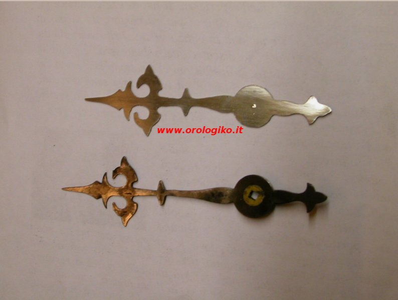

A lavoro ultimato ,le ha volute verniciate di nero anziche' brunite, contento lui....
Non commento in quanto le foto parlano da sole.
Ed eccola appena tagliata e pulita. Adesso basta rifinire gli spigoli a disegno con una lima mezza tonda,fare foro e boccola di misura. purtroppo non ho altre foto, ma il piu' e' fatto.
L'importante e vedere la tecnica.
Mario
Mario ------ Skype - sysman58

pero' nell'ultima foto e' ancora da rifinire. Con questo sistema, si possono tagliare lame sottilissime, in modo preciso e senza rovinarle.
In questo caso ho usato lame 3/0 , lame piu' fini se la lamiera e' molto sottile.
Usate lame di seghetto di qualita' sono piu' care ma velocizzano il lavoro.
Buon lavoro a tutti :grin:
Mario
