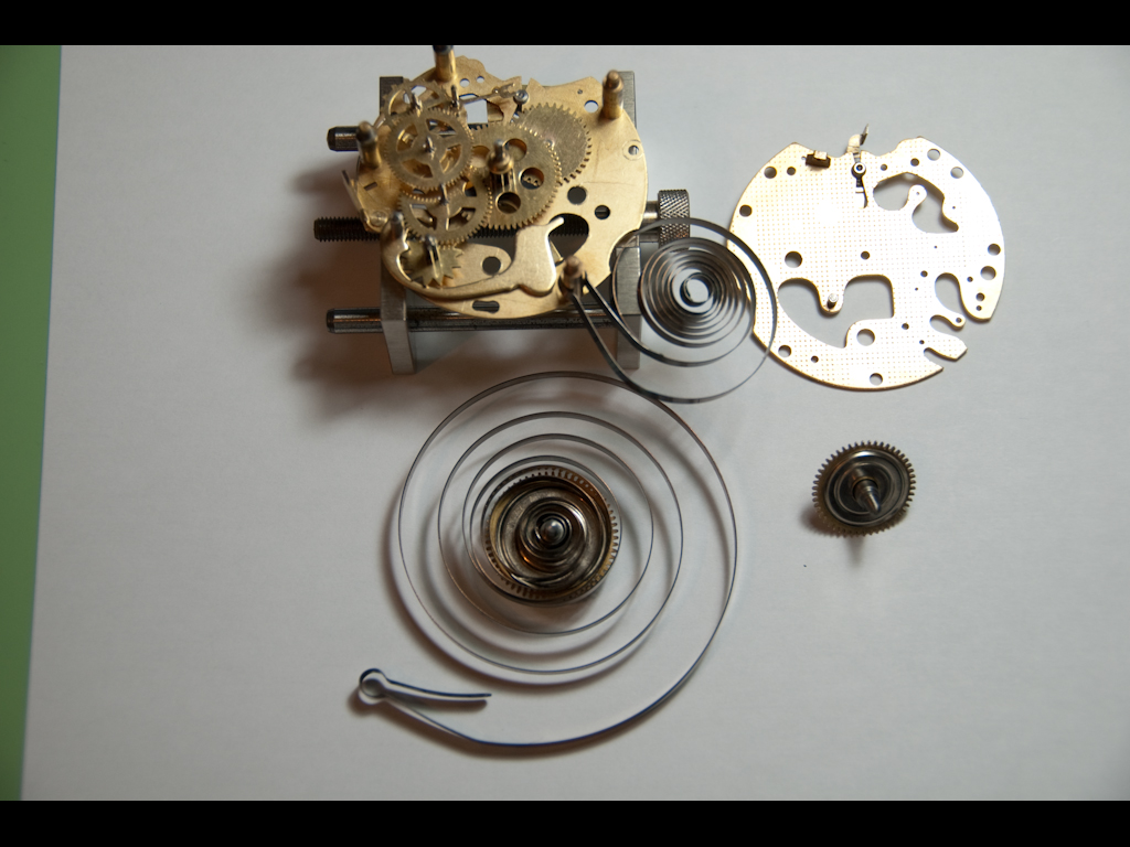

Ciao a Tutti, stavo revisionando questa sveglia, che ha i bariletti aperti, nello smontare, dopo aver scaricato le molle, piano piano sono riuscito ad estrarle senza trascinarmi dietro tutti i rotismi, il problema viene ora che devo rimontare.
Come le tengo avvolte le molle?, c'è un modo un attrezzo? ho provato ad avvolgerle e poi tenerle chiuse con del nastro ma è una zozzeria, boh!? Voi come fate?

prova con un filo di rame oppure di ferro

Ciao, secondo me quelle molle sono da cambiare, non spingono più niente, in genere si rimonta il tutto, poi ( se prendi delle molle nuove, vedrai che come le liberi dal fil di ferro che in genere le tiene avvolte, si allungano sino a dinventare delle "stringe" diritte) monti la chiave sull'albero poi inserisci la molla che vuoi avvolgere, fai agganciare il gancio nel foro della molla, girando (caricando) l'avvolgi intorno all'albero. Attento a non sbagliare la colonnina che la trattiene, diversamente diventa problematico.

quando revisione una sveglia di quel periodo, parliamo degli anni 70, stringi sempre i fori sulle platine e cambia le viti svasate del bilancere, perchè si "bucano", poi fai una bella "punta" all'asse.
