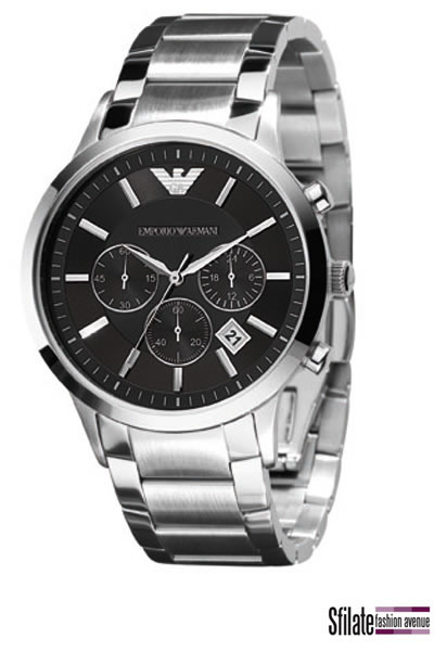

[img]Vi segnalo questa mia esperienza che potrebbe esservi utile.
Mi hanno consegnato un cronografo emporio armani simile a quello in foto con una sfera del contatore dei secondi che era uscita dal perno relativo e girovagava per tutto il quadrante. Bene, niente di più facile, apro l'orologio e lo tolgo dalla cassa. Niente da fare, dopo aver tolto la ghiera di
plastica che teneva in sede il movimento , il movimento non si muoveva.
Allora ho pensato che il movimento si potesse sfilare dal lato quadrante, per cui tentavo di togliere il vetro senza successo ( non ho forzato troppo ma sembrava incollato ). Veramente un rebus, provo ancora dal lato fondello a tentare di estrarre il movimento, ma mi accorgo che si stanno per sfilare altre sfere, ma il quadrante rimane immobile. Per farla breve dopo tanti tentativi sono riuscito a sfilare il movimento dalla cassa. Praticamente il quadrante si era incollato alla cassa, per cui il movimento non si liberava . Non ho capito se tutto ciò era nelle intenzioni della ditta costruttrice o l'incollaggio era avvenuto per caso Immagine
[/img]

L'analisi che hai dato sulle cause dell'incollaggio del movimento alla cassa è perfetta e non ci avevo pensato. Grazie Aldo

Devo dire che questo difetto è causato da cattiva catalizzazione delle vernici del quadrante, ovvero viene assemblato quanto l'essicazzione o la catalizzazione della vernice non è ancora avenuta.
Una volta messo dentro la carrure ,il processo finisce all'interno e coinvolge anche la carrure incollandosi di conseguenza.
Essendo CAT AUTORIZZATO ho già fatto segnalazione a chi di cmpetenza per tirare un pò le orecchie alla fonte, sembra che sia stato risolto il problema, quindi nessun dramma non tutto è perfettino.
