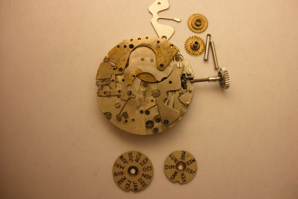

dovrebbe essere un marvin 520c calendario completo, qualcuno sa dirmi cosa manca del datario?
E' una fregatura che ho preso sulla baya :(
MessaggioInviato: martedì 5 gennaio 2010, 16:28
Messaggi: 6974
Prima di tutto manca la chaussee,o non si vede in foto?
MessaggioInviato: martedì 5 gennaio 2010, 16:31
Messaggi: 685
Località: milano
ciao,
il resto c'e', mancherebbero ingranaggi del datario, ho provato n rete ma non'ho trovato nulla.

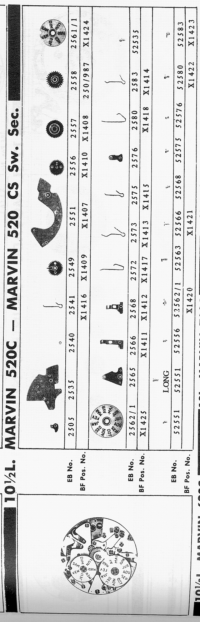

sul bestfit#111 ci sono tutti i componenti guarda su internet se lo trovi io non ho lo scanner se no te lomanderei ciao

MessaggioInviato: mercoledì 6 gennaio 2010, 20:27
Iscritto il: sabato 14 ottobre 2006, 18:06
Messaggi: 367
Località: Vicenza
è questo che cerchi?

ciao Giuseppe,
ti ringrazio, e' proprio quello e gia' vedo che mancano 2(2549,2556) ruote e il ponte triangolare(2565) ,le molllette non sono un problema,per caso hai anche l'esploso?
ti ringrazio infinitamente.
