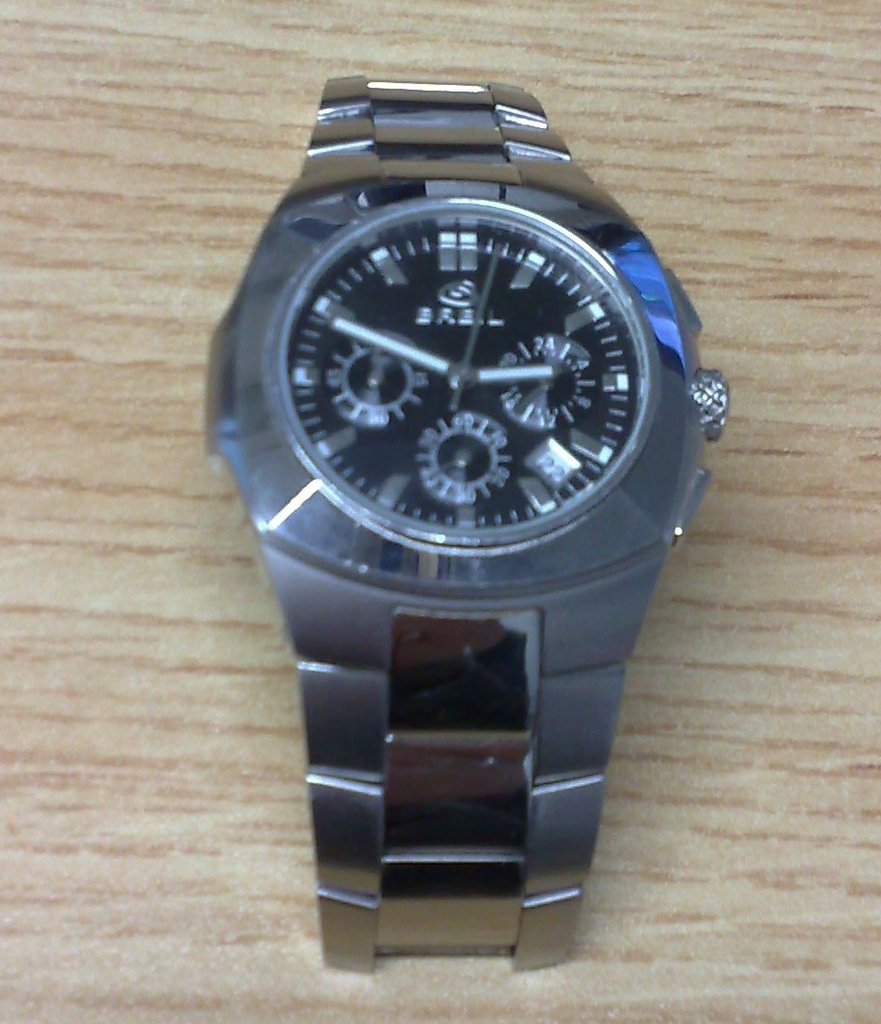

Ciao a tutti,
ho in mano questo cronografo breil di amici:
dopo trauma da caduta libera senza paracadute... :(
come vedete, la lancetta dei secondi ora si riposiziona dove il quadrante indica circa tre secondi, anziche' alle 12...
La domanda e': c'e' qualche trucchetto per farla riposizionare correttamente senza doverlo aprire o, in subordine ;), aprendolo e' cosa semplice?
Grazie anticipatamente!

Io mi ricordo che i quarzi ogni tanto danno problemi quando cambi la batteria e non premi i tasti in ordine giusto. Mi ricordo che successe col mio cronografo citizen quartz. Se hai le istruzioni è meglio guardare li.

.. prova in queste due modi, tira la corona prima per messa all'ora e premi il pulsante delllo star/stop del crono, dovrebbe avanzare la sfera secondi, se così non è prova la stessa procedura in posizione di rimessa data, queste sono le uniche due che conosco. :hallo:
Fatto GRAZIE! in posizione di rimessa dell'ora!
