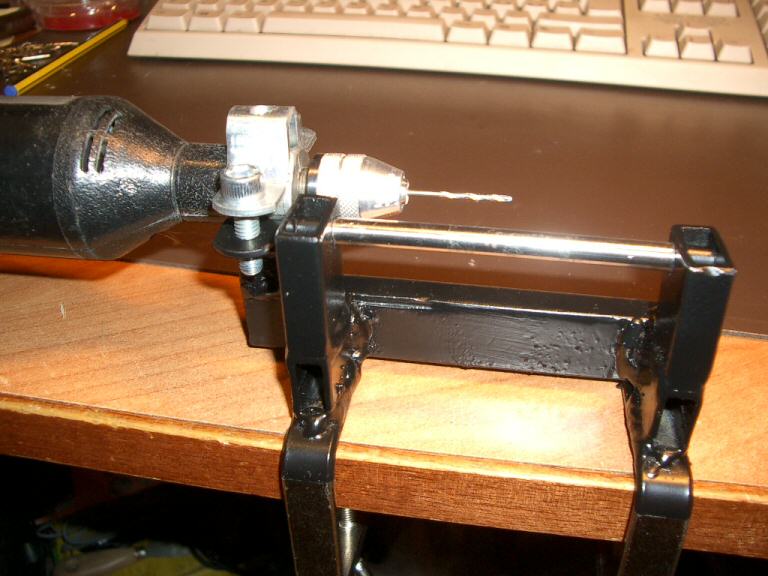

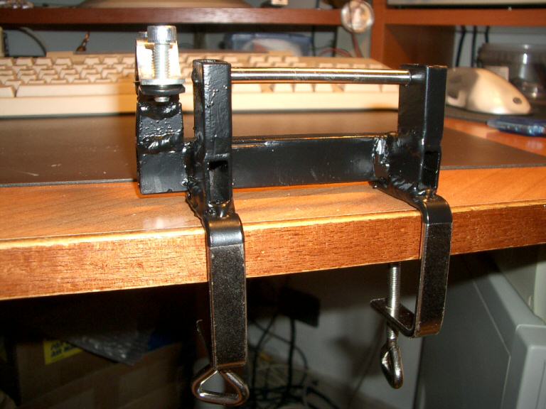

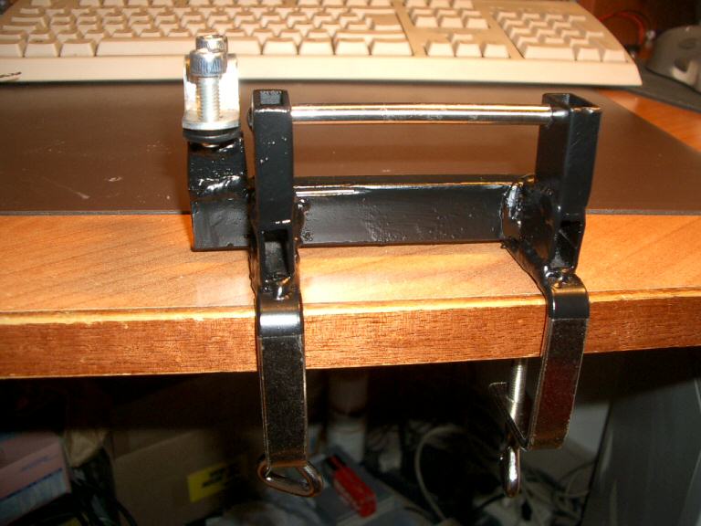

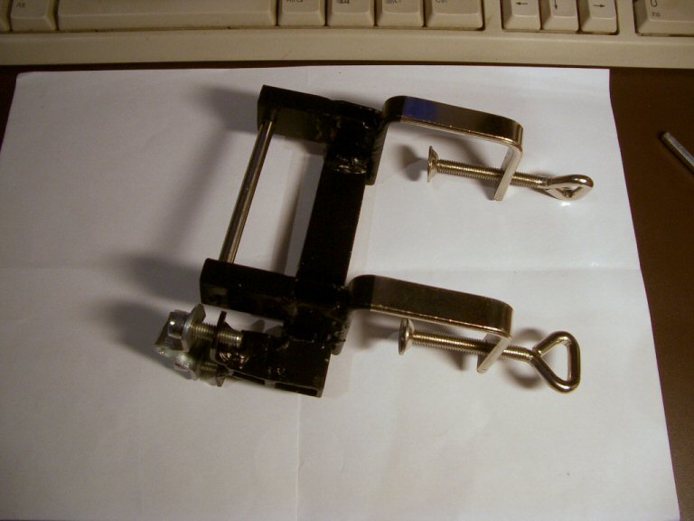

Allora dopo la tiges fai da te, ho bisogno di fare un asse di bilanciere di un Roskopf. Ho preso qualche pezzo di ferro una graffetta per tubi e messo mano alla saldatrice. Ecco il risultato.... :wink:
Ps la contropunta è ancora in fase di studio.
Domani se ho tempo faccio l'asse. :shock: eheh..

Queste sono le cose che mi piacciono. L'arrangiarsi:classico dell'inventiva italiana.Gli svizzeri avrebbero già rinunciato.

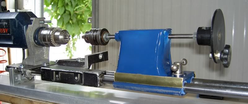

salve a tutti!
Per dare qualche idea a Oldtime questo è il tornio che mi sono autocostruito
Premetto che io riparo solo pendoleria, quindi il trapano in sostituzione del dremel me la concedete, ma il problema più grosso è stata la costruzione della contropunta.
E' ancora in evoluzione perchè il trapano ha dei giochi spaventosi, quindi vorrei creargli una punta fissa e tramite puleggia collegare un motore.
Premetti che tuttto il materiale proviene da fotocopiatrici rottamate! :lol:
Comunque con questo "aggeggio" ho fatto qualche dado della regolazione del pendolo in ottone e anche ricostruito un asse spezzato.
Chiaramente per la gioia di Alessio, con un chiodo di acciaio :)

OTTIMO Sobas!!! Anche io avevo recuperato pezzi ma da uno scanner per fare lo scorrimento e lo spostamento passo passo, volendo controllabile dal computer ma non l'ho finito del tutto a causa della contropunta che non avevo ancora "partorito" :D Ottime idee le tue e trarrò sicuramente spunto. Ciaooo Grazie! :wink:
