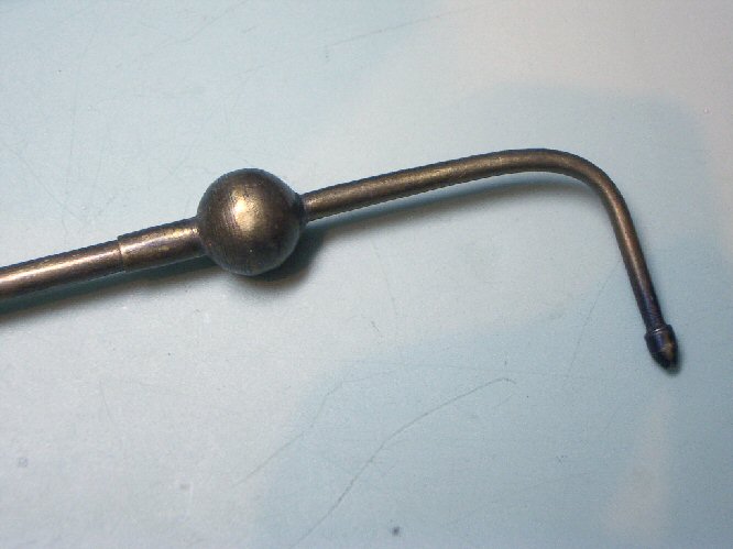

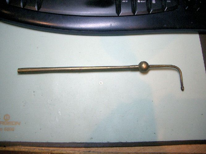

Il buon Fiur mi ha dato questo antico soffietto da orologiaio, credo funzioni a trazione polmonare.. :D .. per cosa si utilizzava ?
A memoria mi pare di ricordare una foto, dove un vecchio orologiaio, soffiando nell' attrezzo, dirigeva la fiamma di una lampada ad alcool verso il movimento di un orologio da tasca, prima di chiudere il fondello, probabilmente per eliminare ( bruciandoli ) eventuali pelucchi.
serve per saldare.

Lo si usava per saldare piccoli oggetti preferibilmente in oro o argento.
Occorrevano polmoni sani, un pestaio per borace, un pezzetto di carbone di legna, lampada a spirito e saldatura in oro o argento tenero. Si poneva
l'oggetto rotto( per esempio catenina o braccialetto )ben fermo sul carbone, dopo aver messo il borace e il pezzetto di oro occorrente sul pezzo da saldare lo si affiancava alla fiamma della lampada e soffiando nel cannello si orientava la fiamma sulla saldatura. Grosso modo il principio è quello che si usa con il cannello a butano.

JCH ha scritto:
la pallina serve da polmone, e permette la fuoriuscita di aria costante.
oltre che a trattenere le particelle umide che soffiando verrebbero fuori....penso.

Guarda questo video, non penso che attualmente lavori così, èsolo per scena pubblicitaria, ma al minuto 1:18 mostra come usare il "soffietto" o "cannetta da orafo"
