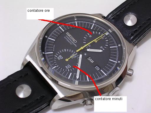

avrei un'informazione da chiedervi su un seik 6138 apeena aquistato ; sono certo che mi sarate d'aiuto data la vostra esperienza in materia \\a
La cronometria non risulta essere perfettamente funzionante : il reset non azzera la cronometria completamente (la lancetta dei secondi si ferma prima sul 7 o sul 5) ed è quindi necessario pigiare piu' volte il tasto reset per portare la lancetta dei secondi in "prossimità" della zero (in "prossimità in quanto la lancetta si ferma al piu' a +1 min dallo zero).:-(
inoltre stamattina ho anche notato che la lancetta delle ore, nonostante la cronometria non fosse inserita, segnava +3 ore :-(
quale potrebbe essere il problema? è facilmete risolvibile ?
potrebbe essere solo un problema di lubrificazione/regolazione?
vi ringrazio anticipatamente per la disponibilità.
buona serata :
Nico

Per quanto riguarda l'azzeramento? il pulsante puo' essere bloccato dalla polvere che si e formata internamente .
A creato spessore e quindi non spinge la leva di azzeramento sino a fine corsa .
Per quanto riguarda i+3 ore,le cause potrebbero essere :una caduta, un brutto contaccolpo, manomissione della spirale , o da sporcizia,di conseguenza le spire si toccano e l'orologio anticipa.

l'orologio tiene bene il tempo (+ 20 sec al di'); è il contatore delle ore che segnava +3 ore nonostante la cronometria non fosse inserita.

La lancetta può essere che non e' pressata sul'lasse della ruota ore, "si e'allentata" di conseguenza si sposta anche prendendo un piccolo colpo.
Questo però l'ho puoi escludere, se "azzerando la lancetta rimane sul 12", se è così, devi controllare se la mollettina che tiene ferma la ruota non la tiene più e di conseguenza la ruota e libera.
