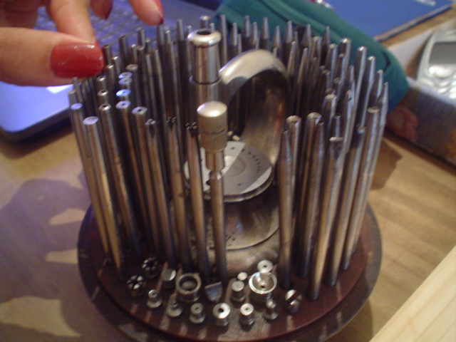

Ok, ho smontato il bariletto,
compreso come funziona la frizione ora sono incerta su dove dare le martellate... 8-) e con quale punzone ?...
forse conico nel centro del bariletto togliendo l'alberino di carca ?
MessaggioInviato: sabato 15 agosto 2009, 18:32
Iscritto il: venerdì 10 ottobre 2008, 2:58
Messaggi: 144
Località: Buenos Aires
Risolto...!!!
Grazie a tutti per le preziose indicazioni.
Ho già restituito il corretto lanternage a tre Roskopf...
il primo 8-) probabilmente per una martellata di troppo... :-(
trova un eccessivo attrito nella messa in ora comunque funziona...
gli altri sono ritornati come nuovi, con tanto di lucidatura della platina...!
Buon ferragosto

A parte le unghie rosse :shock: bisogna ricordare a tempoantico che si deve lubrificare con grasso dopo aver martellato :lol:
