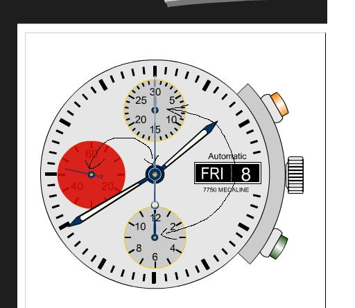

Buongiorno a tutti i nuovi amici qui. Premetto che sono tabula rasa su tutto, totalmente ignorante, ma voglio imparare TUTTO. Tutto, sin al punto di diventare, fra qualche anno , un buon orologiaio privato (per me stesso :-D ) e magari un giorno chissa'...costruire un orologietto (che sogno !!!)
Detto questo , ecco la prima domanda stupida che vi pongo. Per voi sara' stupida, ma a me aiutera' a capire qualche cosa.
Qual'e' la distanza in mm che passa, in un movimento Valjoux 7750, tra in centro delle lancette dei crono a ore 12 e quella a ore 6 ? E quale tra il centro delle lancette delle ore, e quella a ore 9 ?
Purtroppo in nessun schema sono riuscito a trovare la risposta.
Non so se mi son spiegato, ma se nn si riesce a capire la domanda, allego immagine.
Questo mi serve perche' ho alcuni quadranti disegnati da una amica, e vorrei capire se posso adattarli o debbo modificarli per un 7750
Grazie :) :) :)

Piero ha scritto:
Prova ad allegare un'immagine.
volentieri e grazie davvero dell'aiuto ^_^
Ecco, avrei la curiosita' di sapere la distanza tra questi elementi, in mm. Quella esatta di un movimento 7750 ^_^

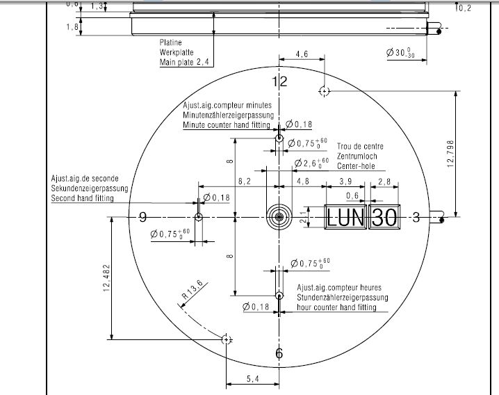

cosi va bene...? :-D
ciao e benvenuto
giamba
ciao e benvenuto
giamba
accidenti se va bene 8-)
Grazie tantissime :)

Benvenuto!
Se vai anche sul sito della ETA e vedi i documenti e le schede sulla manifattura puoi trovare tutto quello che ti serve per realizzare il quadrante personalizzato!
Ciao! :grin:
