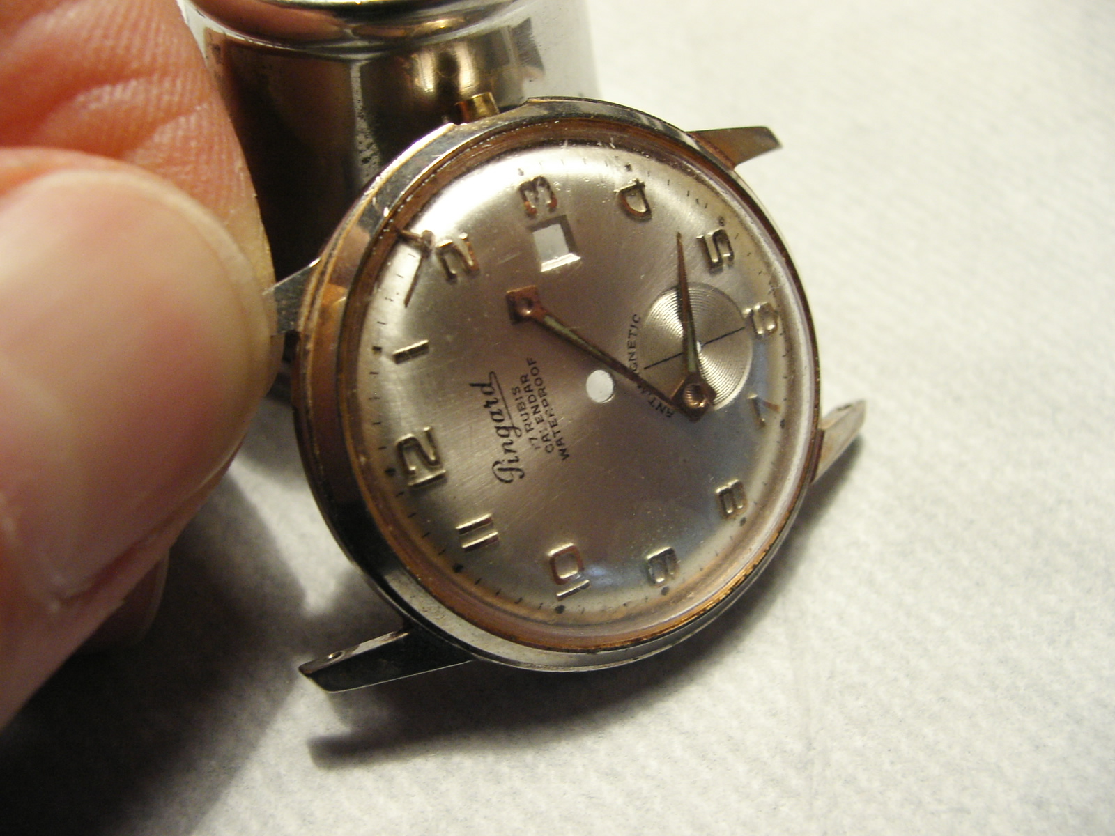

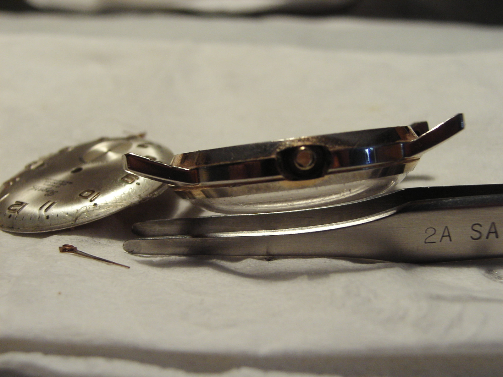

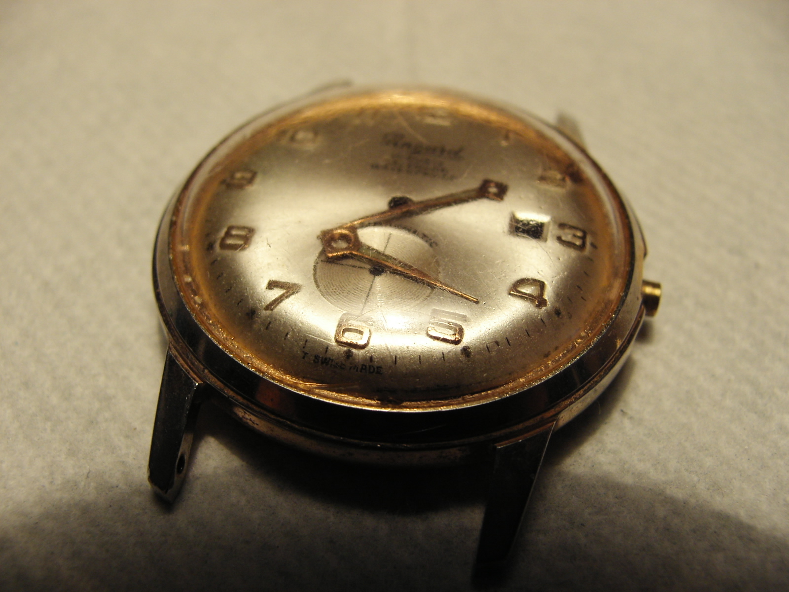

Garzie a Tutti per l'aiuto, allego due foto del fronte / lato.
Purtoppo NON ce' lunetta, e' ben visibile dal lato ove ce' la fresatura delle guida
perno ricarica. la cassa e' un blocco unico con la lunetta :( .
Da ricordare, che l'orologio riporta l'indicazione sul fondello, che e' tropicalizzato e subbacqueo !

Ma sei sicuro che qui non c'è una fessura? :-o
MessaggioInviato: mercoledì 1 luglio 2009, 14:28
Messaggi: 6975
Figliuoli :grin: Se la cassa ha il fondello a vite non ha la lunetta 8) :D

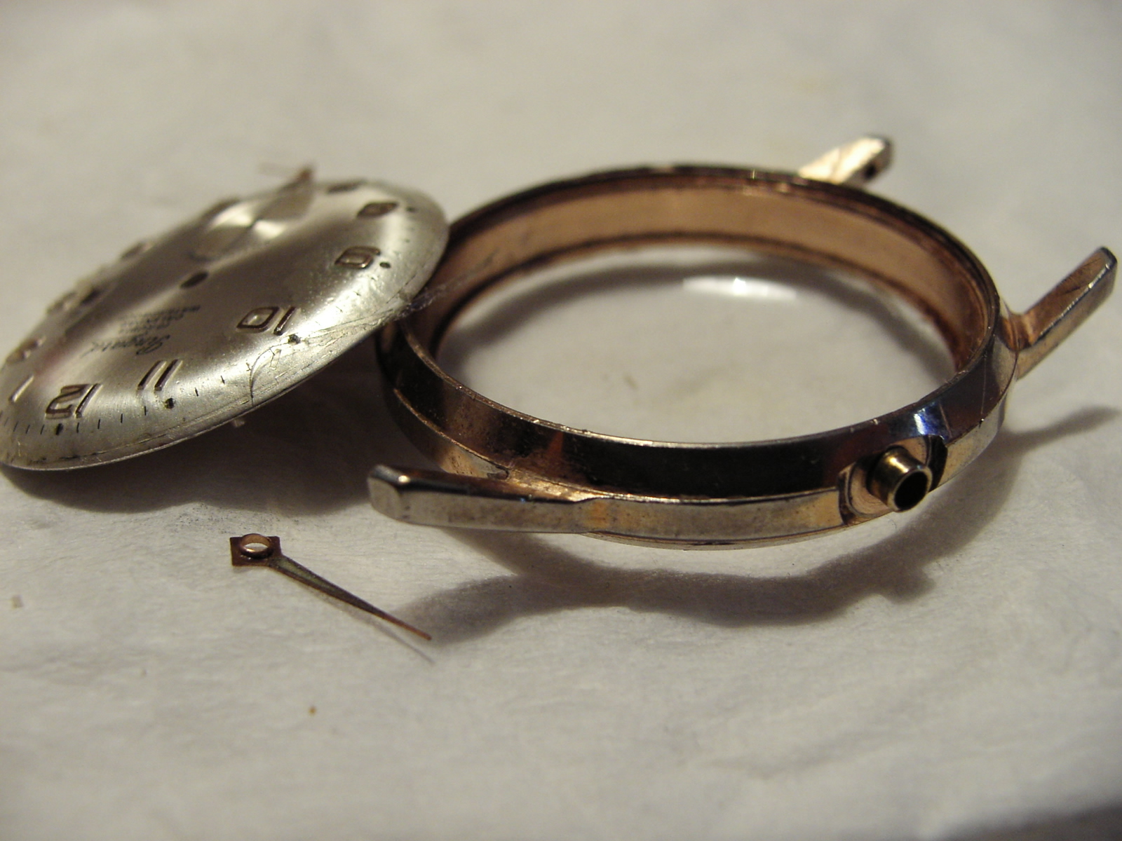

Salve a Tutti ,
Buone Nuove !!! :D
Sono riuscito ad estrarre il quadrante dalla cassa !
Ma andiamo con ordine in merito alle Vostre domande:
1) Non conosco nulla della storia dell'orologio, e' stato acquistato ad unmercatino
da una signora che ha ritirato uno stock di roba da un orefice che ha chiuso.
2) Riconfermato che NON vi e' lunetta, come da foto
3) Non accusatemi di vilipendio all'orolgeria, per le lancette orfane sul quadrante, ma
quella dei secondi vagava gia' per il quadrante all'acquisto, le altre ho duvuto estrarle impropriamente per togliere il meccanismo e poter tentare l'estrazione del quadrante.
Lasciando in sede la meccanica, e non venendo via il tutto rischiavo di danneggiare
la meccanica stessa, che pare molto sana eccezion fatta dell'asse bilancere.
INFINE, scoperto il mistero !
Il quadrante ERA INCOLLATO al fondello ( garzie Ottobit e Pietro per il dubbio), come
potete vedere da foto.
Per estrarlo, ho ragionato fatto cosi ( V.I. se continuate a leggere promettete di non
linciarmi ).
Ho applicato alcune gocce di olio WD40 ( un olio ammorbidente sbloccante molto
usato nei restauri di auto / moto ) e atteso un paio di giorni.
Poi, stamane ho "massaggiato" con uno stecco tutto il perimetro del quadrante, spingendo e picchiettando delicatamente verso il dentro, per fessurizzare la colla.
Infine, ho applicato una decisa trazione con lo stecco nella finestrella del datatrio
congiuntamente alla medesima cosa sul perno lato "alto" del quadrante e...
Crack eccolo aperto. :o
