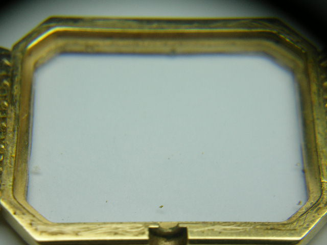

ma come faccio a far chiudere più ermeticamente il fondello?
cioè chiude leggero ed alla cliente si è aperto due volte cadendo a terra..

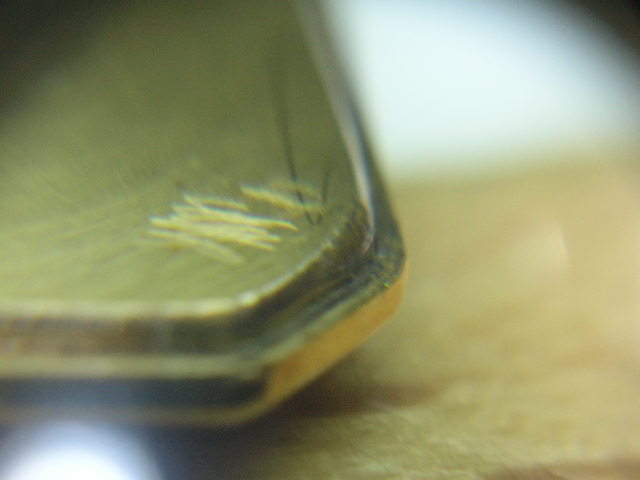

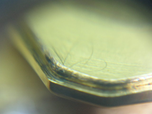

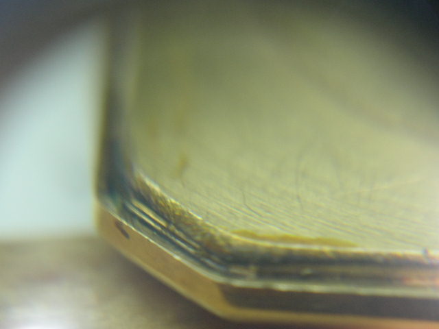

io ho fatto alcune foto dei lati fondello..a quanto pare secondo me,si è consumato l'oro e quindi non fa più quella pressione il fondello per chiudere più forte perchè lo apro con le dita accidenti che soluzioni posso addottare?
ecco i quattro punti ingranditi sono consumati?

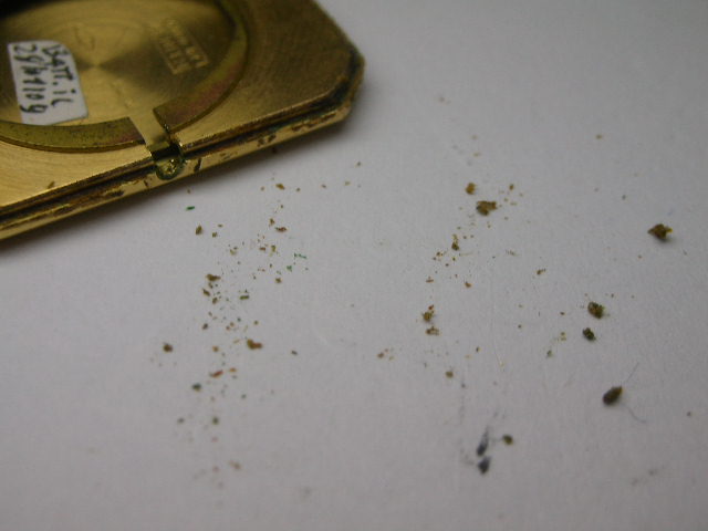

ma secondo voi in passato qualche orologiaio ha messo colla qui?
tolta dal fondello che roba è?

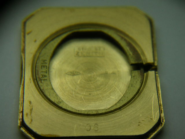

quindi come faccio a formare spessore perchè chiuda meglio?

Intanto togli tutta la colla e pulisci bene il tutto. Poi sulla battuta della lunetta, quella piatta che deve combaciare con il fondello, passaci sopra con una lama di apricassa svizzero, percorri tutti i quattro lati facendo una certa pressione e tenendo la lama leggermente angolata verso l'interno. Si formerà una piccola sbavatura di metallo che farà il miracolo. Provare per credere, funziona con qualunque tipo di cassa a pressione, tonda, quadra, rettangolare.

Come ha detto Krunz,togli i residui e poi potresti stringere con la pinza piana l'apertura per la tige:

Per iniziare lava e lucida. C'è talmente tanta sporcizia in quell'orologio che mi chiedo come fa a funzionare! Se non si chiude ancora ripiega di poco i bordini perimetrali e poi rilucida l'esterno per togliere i segni che si formano con la pinza. Vedrai che sopo si chiuderà
