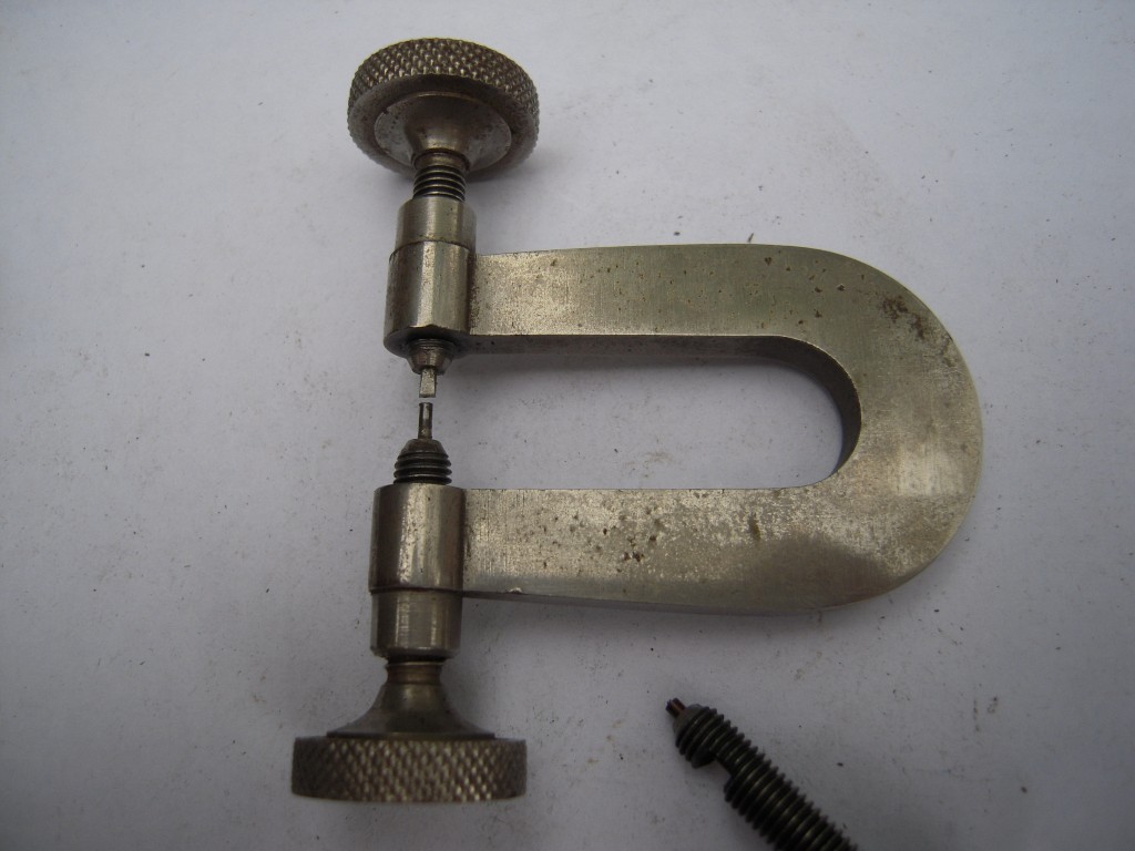

Quella di Diego è la soluzione ideale, aggiungo che si poteva fare una prova con l'utensile Bergeon per svitarte le viti spezzate.
PIERO
MessaggioInviato: giovedì 25 giugno 2009, 20:46
Messaggi: 26810
PIERO
Giusto, tipo questo in foto.
Inoltre consiglio sia lo svitol e lasciarlo agire per una nottata e provare anche ad avvitare prima di svitare, a volte è più facile che si sblocchi avvitando che svitando.

E' pericoloso fare così perchè, come ti aveva detto Diego, puoi rovinare le levate dell'ancora. Io ho l'utensile Bergeon 30209 per svitare le viti spezzate. Usalo che va benissimo.
PIERO
