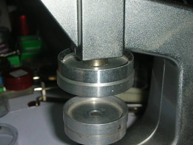

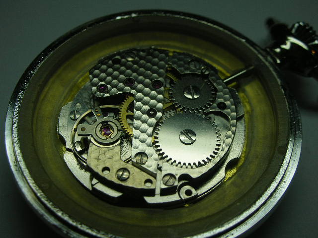

ECCO RAGAZZI PENSAVO DI AVER FINITO DOPO REVISIONE E LUCIDATURA...ED INVECE TROVO QUESTA SORPRESA! NON MI SI CHIUDE IL FONDELLO ACCIDENTI! :-o
ORA SECONDO VOI COME DEVO FARE PER FARLO CHIUDERE?
DOVE DEVO LAVORARE?
FONDELLO!
OROLOGIO ..

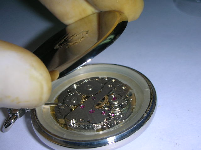

HO PROVATO ANCHE CON QUESTA MA NULLA!

si chiude con la morsa...ma appena lascio al morsa si apre! :-o
MessaggioInviato: martedì 12 maggio 2009, 1:20
Messaggi: 26814
Secondo me si è piegato il centro del fondello verso l'interno. prova a farlo flettere con le mani verso l'esterno e poi chiudi.

E' capitato anche a me avere dei fondelli che non si chiudono perchè il coperchio è da raddrizzare, quindi controlla il suo profilo prima di agire con la potenza. Mettilo su una superficie piana, poi ci premi sopra il tassello. Controlla prima che il centro del coperchio non sia schiacciato, altrimenti devi spianarlo all'interno.
