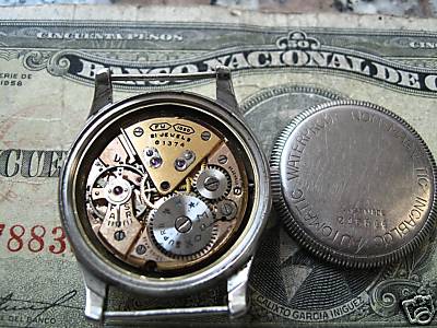

Se nel fondello c'è la dicitura incabloc e nella foto del movimento ho la situazione come in foto che cosa si può dire? La scritta incabloc è in linea con il bilanciere?
Stefano
MessaggioInviato: venerdì 1 maggio 2009, 1:04
Messaggi: 916
Località: agrigento
l300.ss ha scritto:
Ti ringrazio molto
Stefano
c'e' scritto anche automatic ------ il movimento non e' il suo
MessaggioInviato: venerdì 1 maggio 2009, 1:11
Messaggi: 639
aldo.graci ha scritto:
l300.ss ha scritto:
Ti ringrazio molto
Stefano
:smile: :smile: :smile: :smile: esatto non avevo fatto caso neanche a questo (che pirla che sono. :smile: :smile: )
Ma a proposito di aspetto tecnico di incabloc non mi sembra un incabloc
Ciao e grazie 1000000000 aldo.graci :up:
MessaggioInviato: venerdì 1 maggio 2009, 1:15
Messaggi: 916
Località: agrigento
l300.ss ha scritto:
Ti ringrazio molto
Stefano
NON ha sistema antiurto, comunque movimento eta - buono

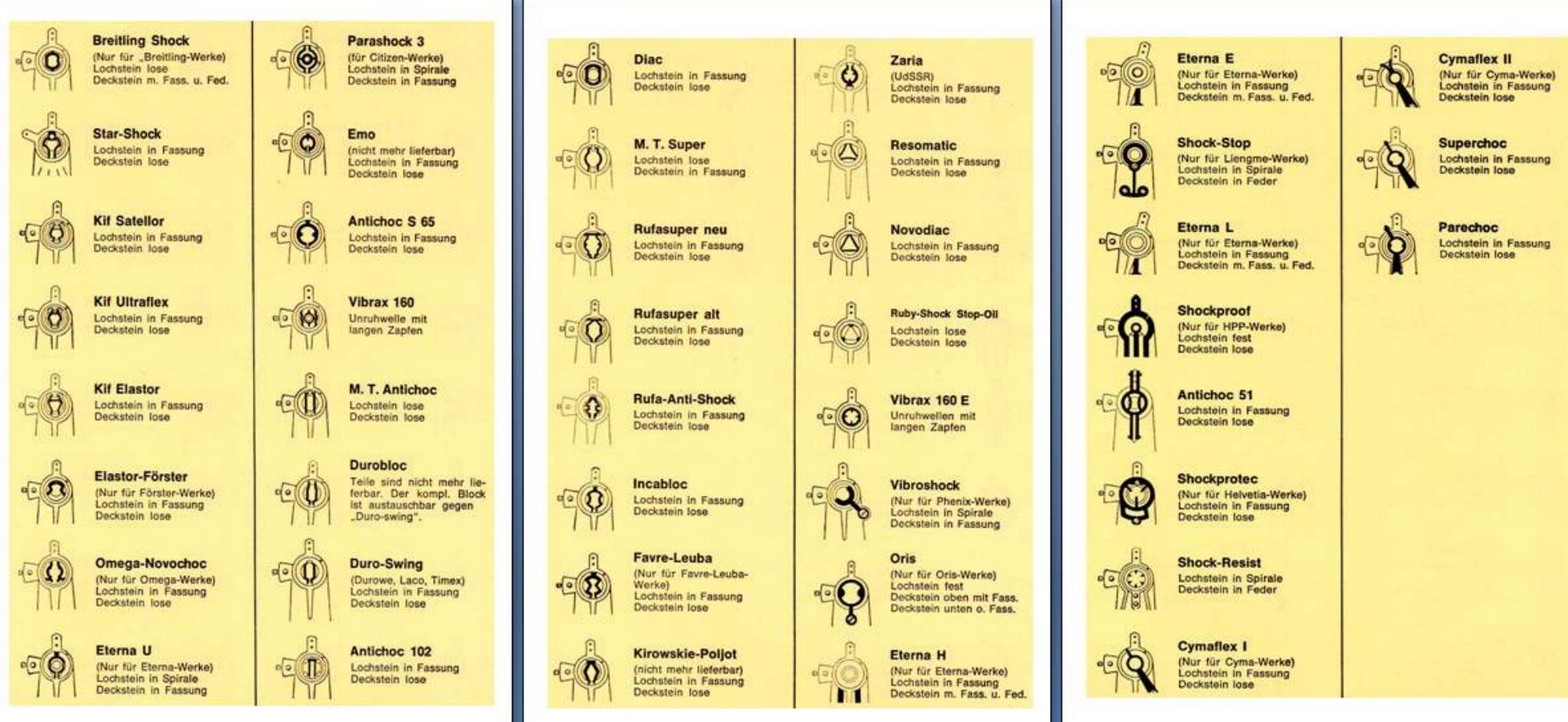

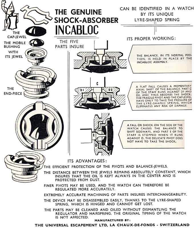

MessaggioInviato: venerdì 1 maggio 2009, 14:49
Orologiai Professionisti
Messaggi: 2037
Località: Bologna
Immagine Immagine
