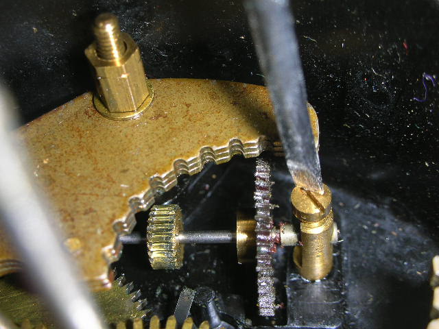

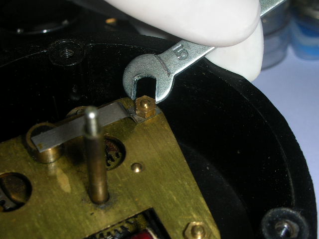

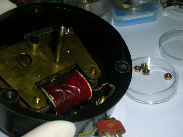

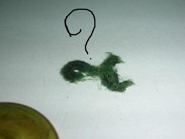

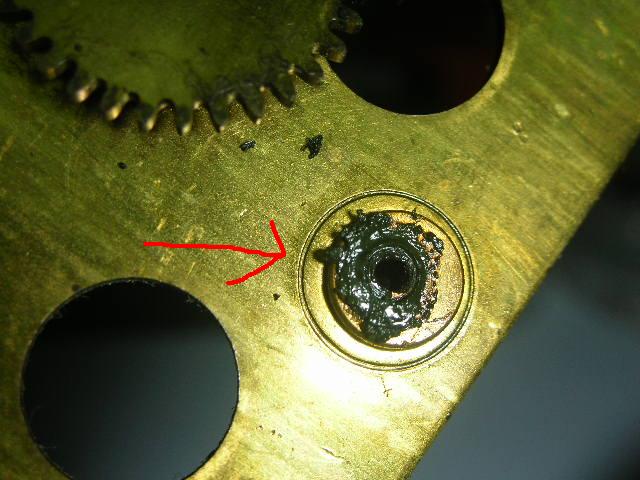

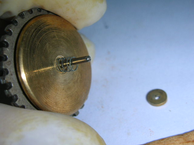

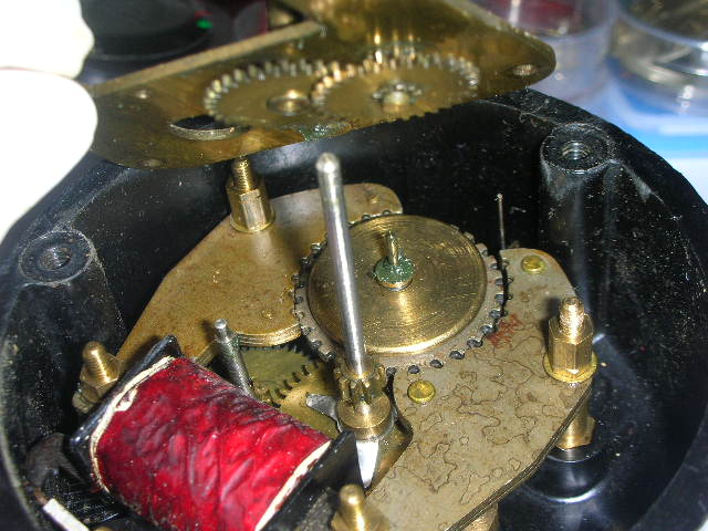

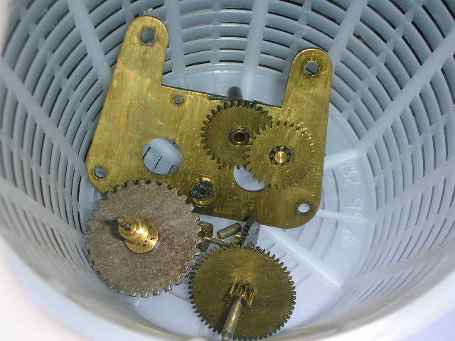

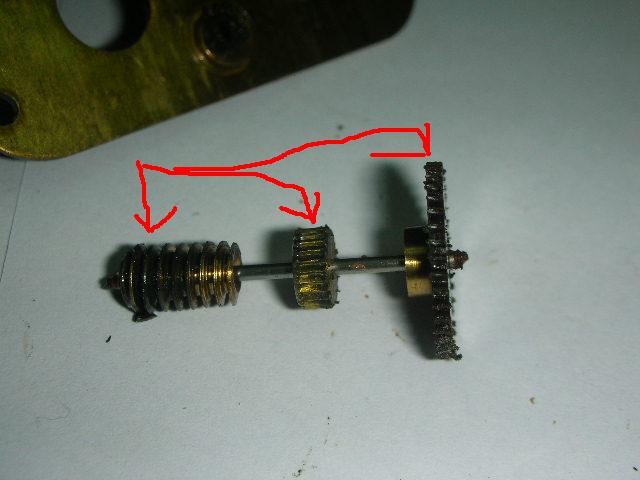

AGGIORNAMENTO DEL 16/04/2009
CI SIAMO RAGAZZI FINALMENTE SON RIUSCITO A SMONTARLO CHE ESPERIENZA ..CHE STORIA ..ANCHE SE DEVO DIRVELO..CON TUTTA SINCERITà PENSAVO FOSSE FATTO MEGLIO ..INVECE ALCUNI ASSI FINISCONO SULLA PLASTICA ..NON CAPISCO..
CONTROLLATE VOI PERFAVORE..E DITEMI..QUALCOSA ECCO LE FOTO!
ORA RAGAZZI DOMANI LAVO I PEZZI SMONTATI ..
MA DITEMI! :ops:

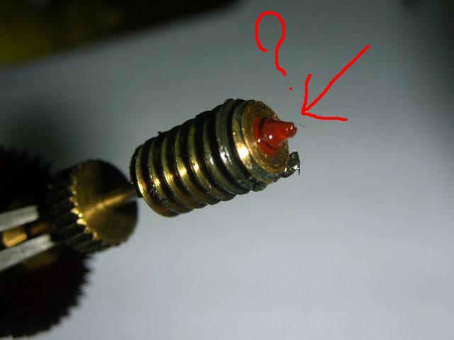

MA QUEI COLORI STRANI DI SPORCIZIA SECONDO VOI SO GRASSI DI LUBRIFICAZIONE? OPPURE SOLO SPORCO?
E POI PERCHè C'è NE COSì TANTO? DI DIVERSO COLORE?
CHE GRASSI SONO (SE LO SONO?)
DOPO IL LAVAGGIO CHE GRASSI DEVO INSERIRE?
:ops:
CIAO BELLI!......... 8)
MessaggioInviato: venerdì 17 aprile 2009, 0:02
Messaggi: 7051
Località: -Calabria-

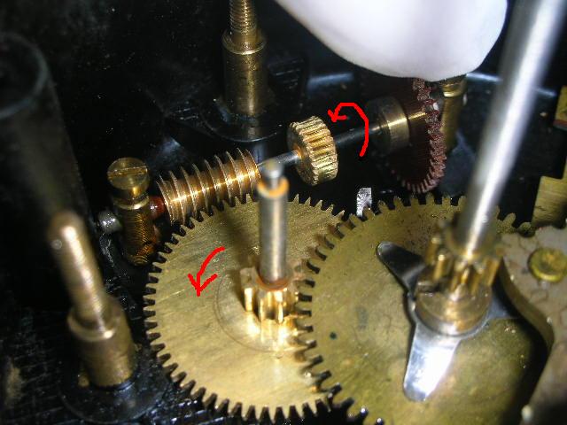

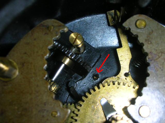

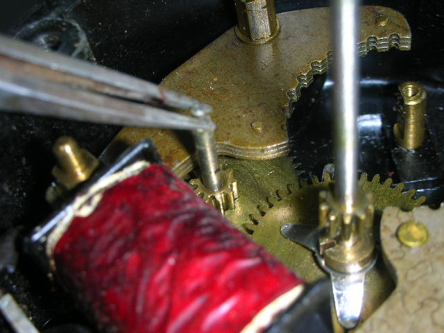

AGGIORNAMENTO DEL 17/04/2009

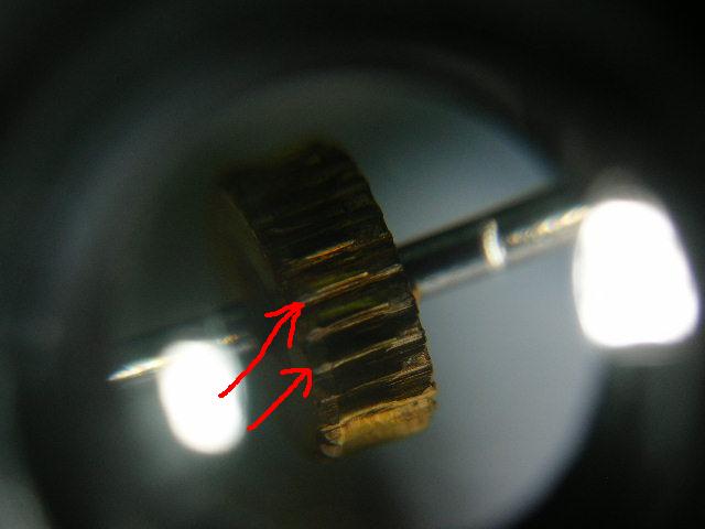

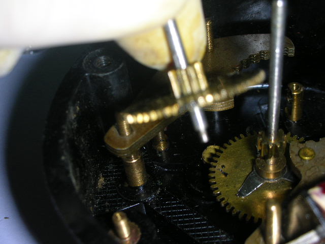

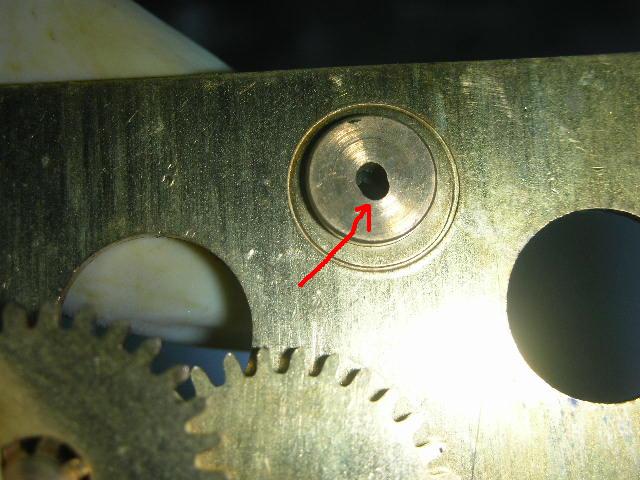

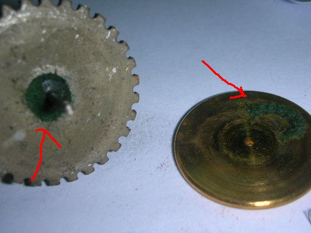

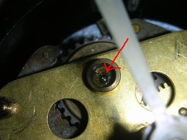

HO NOTATO QUESTO PARTICOLARE CHE ..QUANDO ATTIVO
[b]
LA CORRENTE LA RUOTA QUANDO GIRA ..GIRA CAUSANDO UN CONSUMO NELLA PLATINA..ECCO PERCHè NON SI MUOVE ..BISOGNA RIBOCCOLARLO SECVONDO VOI?
:ops: (PER ME SI)
MA DOPO MI SPIEFGATE PERCHè L'ASSE DELLA RUOTA CHE GIRA TENDE AD ATTACCARSI ALLA PLATINA COME UNA CALAMITA? ECCO!
NON DOVREBBE ESSERE ISOLATA LA COSA..?
PERCHè IN QUESTO MODO SI MANGIA LA PALTINA..
CHE MI SUGGERITE? VOLGIO FARLO FUNZIONARE..MA ORA HO DICOFFICOLTà!
NON AVENDO LA BOCCOLATRICE(PERCHè COSTA TROPPO) COSA POTREI INSERIRE PER FAR GIRARE LA RUOTA IN MODO QUASI PERFETTO?[/b]
:ops:
MessaggioInviato: venerdì 17 aprile 2009, 0:04
Messaggi: 2889
Località: Prov di TO
usi gli alesatori e poi pianti la boccola...

MessaggioInviato: venerdì 17 aprile 2009, 0:48
Messaggi: 7051
ALESATORI?( NON SO MA MI FANNO RICORDARE LE TASSE)
E LE BOCCOLE DOVE SI COMPRANO=? MI SPIEGHI GLI ALESATORI SO LIME? :ops:
MessaggioInviato: venerdì 17 aprile 2009, 8:52
Messaggi: 2889
qui gli alesatori ( presso swissforniture, ma li hanno un op tutti i fornituristi ) :
http://www.swissforniture.com/catalogo. ... =12&pag=50
invece qui i grani ( o boccole)
http://www.swissforniture.com/catalogo.asp?cat=15
Diego
