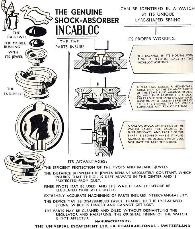

scusatemi ragazzi mi spiegate come si metteno gli antischock ?
ne e' saltato uno dal ponte del bilanciere del mio poljot 3133 e volevo capire come si montano e' un modello incabloc, qualche delucidazione?grazie.

innanzittto bisognerebbe evitare di lvarlo completamente, in quanto una volta sganciati possono basculare, quindi lasciano posto per poter togliere il castone con pietra etc.
per rimontarli si inseriscono le due alette nella rispettiva sede, una per volta.
Magari aiutandosi con uno stecchino per tenere ferma la contropietra...

ho provato ma non mi e' parso per niente facile se scappa fuori ora devo trovare una fornitura di incablock per poter riprovare

Mano ferma, ottima illuminazione e molta pazienza.
Dai che ce la fai! :up:

devo inpratica mettere la mollanel castone ne ho gia' perso qualcuno pero' io per natura non mi arrendo ci riusciro'

Per mettere la molletta nel castone bisogna togliere il castone :(
Maestri, se dico fesserie correggetemi!

Ho già spiegato circa un mese fa come fare, se carchi lo trovi nei post recenti.
la foto della molletta???

ci sono molti tipi di molletta.. prova a mandare una foto

e' esattamente quella che ha posto marco con il disegno completo
