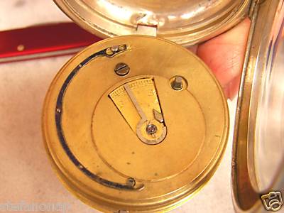

ECCO LA FOTO RAGAZZI MA CHE MOVIMENTO MONTA NON SI VEDE NULLA .. IL BILANCIERE DOVREBBE ESSERE DENTRO ..
PERò MI SPIEGATE PERCHè LO HANNO FATTO COSì?
PER LA POLVERE FORSE??

Copripolvere di ribaltina inglese. :grin:

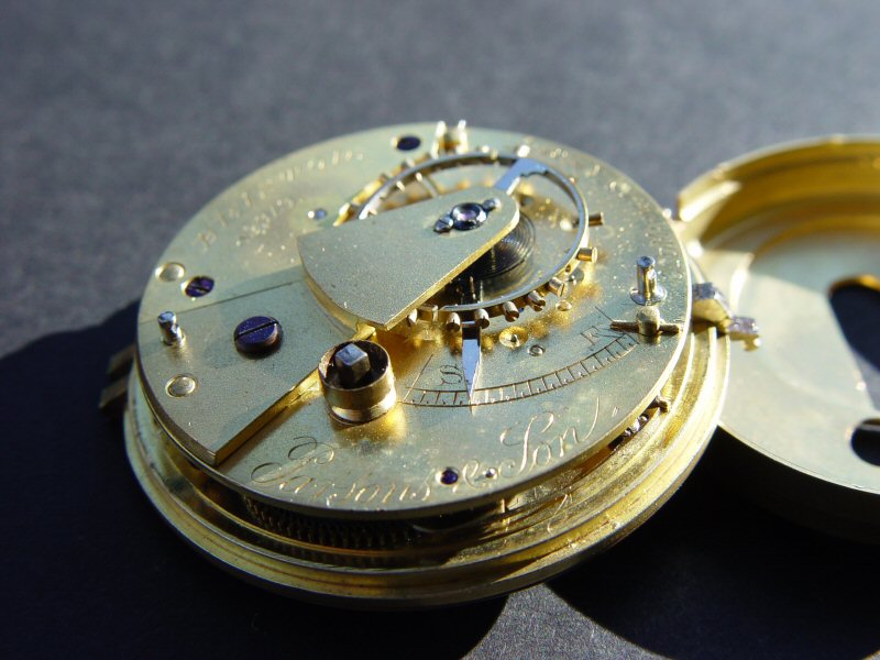

okkio all' inglesina... sopratutto se è a fusée, se non hai pratica fai dei danni... il copripolvere lo togli sfilando legermente il perno ricurvo, ha un arresto.
Diego
comunque sotto il copripolvere è fatta cosi: ( questa è la mia )

carissimo Diego nella mia vita non ho mai avuto l'onore di conoscere un'inglesina anche perchè dalle mie parti non se ne vedono molto di turiste... :o
figuriamoci questa cipollina..era una mia curiosità vedendola sui ebay :smile:
comunque grazie dei consigli.... un abbraccione! :ìò
