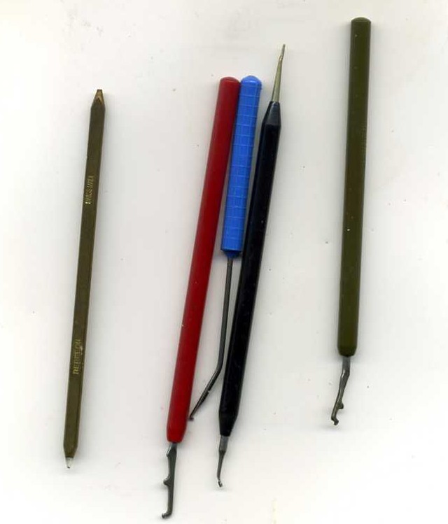

Che strani attrezzi
MessaggioInviato: domenica 22 marzo 2009, 0:22
Messaggi: 2766
Sono da orologiaio come mi è stato detto.A cosa servonoImmagine

MessaggioInviato: domenica 22 marzo 2009, 10:23
Messaggi: 782
Località: Udine
Provincia: Udine
Il rosso ed il verde servono a piegare il ponte del bilancere per aumentare il gioco assiale (mi pare un intervento poco ortodosso).
Il nero per piegare le spinette di limitazione.
L'azzurro mi pare di ricordarlo facente parte di un set dell' Augusta ma non ricordo a cosa servisse.
L'ultimo sembrerebbe un bastoncino "aiutante".. :o

Come dice Aldo, rosso e verde per giuoco assiale ponte bilanciere, nero per le spinenette di limitazione ancora, quello blu per sollevare quadranti, il primo a sinistra potrebbe essere il basoncino che usiamo come aiuto.

quello blu per i quadranti? Mistero
