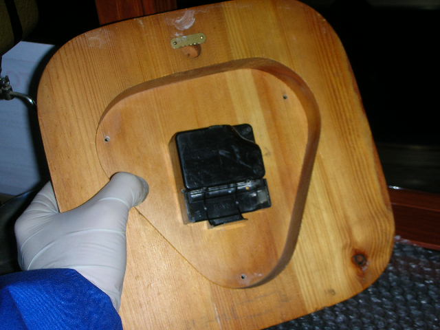

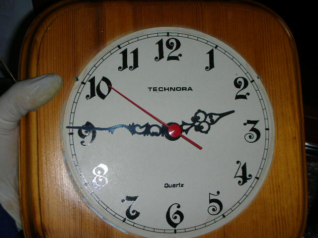

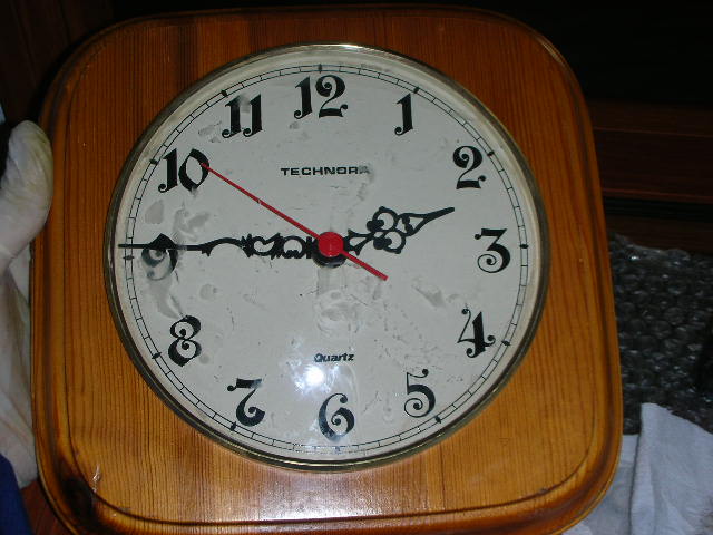

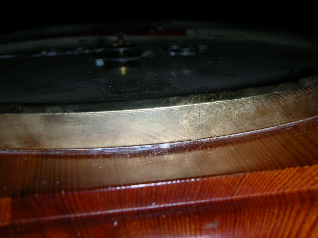

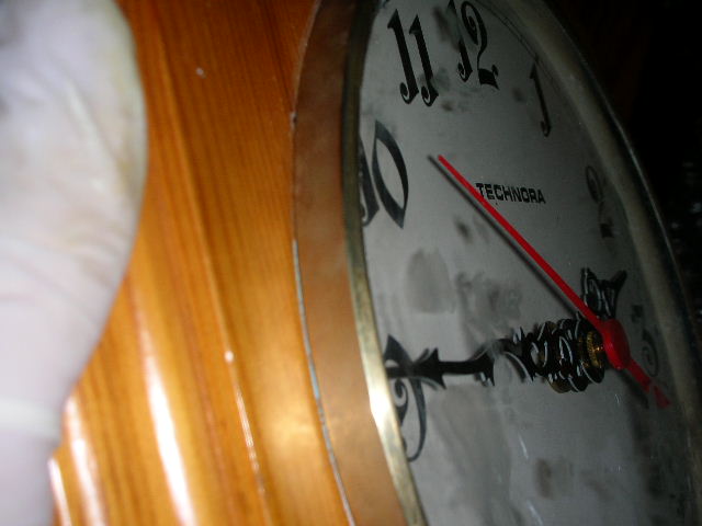

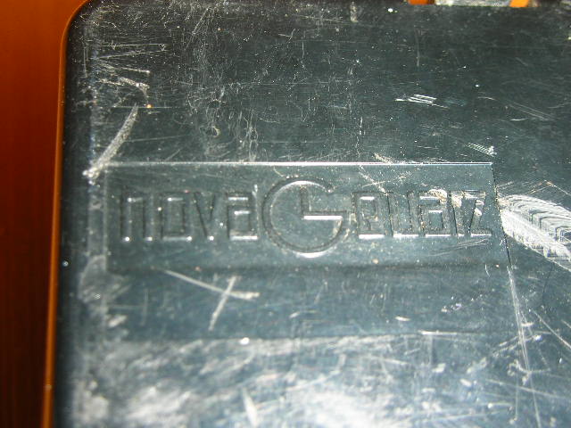

...sia il legno che la ghiera in ottone? :ops:
ho provato a pulire la ghiera d'orata con la crema che pulisce l'ottone ma non va esce tanto nero nello straccio che si sporca mentre pulisco..acc....
qualcuno è competente in materia?
ecco le foto!

Per l'ottone puoi usare il Duraglitt, il nero verrà fuori per forza perchè è dovuto all'azione stessa del prodotto.
Per il legno, invece, vorrei capire cosa devi fare esattamente.

la caratteristica del legno di pino è quella di ossidarsi al contatto della luce e di assumere con gli anni una tinta miele.
Per poterlo sbiancare dovresti innanzitutto sverniciarlo, dopodiché lavarlo in acqua ossigenata a 100 volumi.
cosa che secondo me non ha senso, visto che cosi com' è sta benissimo ed è assolutamente naturale.
per la ghiera di ottone probabilmente anch' essa è verniciata, quindi non riuscirai a lucidarla se non l' avrai precedentemente sverniciata.

grazie ottobit ma non conosco il prodotto! :(
per il legno lo volevo ecco che vi erano dei riflessi di luce come se fosse verniciato ma leggendo Diego allora ..mi sta bene così... 8)

Il Duraglitt è un barattolo con dell'ovatta impregnata adatta per argento o per ottone a seconda del tipo. Si trova nelle drogherie, ferramenta e supermercati, non sempre facilissimo da trovare.
Per il legno se lo vuoi lucido, come mi sembra di capire, devi togliere quadrante e movimento, carteggiarlo con carta sempre meno a grana grossa, diciamo da 180-220 a 400, poi devi dare un fondo trasparente (turapori) e poi lo smalto trasparente meglio alla nitro.
Va però fatto a spruzzo, quindi compressore (con la bomboletta non viene bene!).
Sempre che abbia capito la tua richiesta che continua ad essermi non troppo comprensibile. :D
