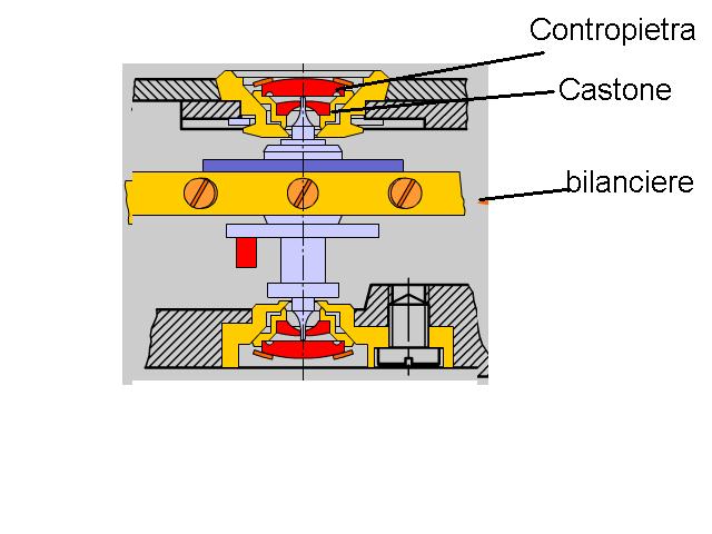

Magajo ha scritto:
g.carlo ha scritto:
Domanda 1: No non puoi dare per scontato che siano uguali.
Nella stragrande maggioranza dei casi però lo sono.
Domanda 2: No non dovrebbe muoversi altrimenti la precisione
della rotazione del bilanciere viene meno. La molla di tenuta
deve "tenere" ben fermo il tutto ed entrare in azione
(ammortizzando) solo a seguito di un urto o spinta inerziale
molto elevata.
Ciao. Giancarlo.
è possibile che veda il perno spostare l' olio nella pietra.... che ne dici Giancarlo?
Certo che è possibile! infatti quella leggera vibrazione del perno nel foro è dovuta al "gioco" di dimensioni tra diametro del perno e quello del foro.
Io mi riferivo allo spostamento del sistema antiurto.
Ciao a Magajo e tutti i frequentatori del forum.
Giancarlo.

Magajo ha scritto:
per la sseconda domanda:
il sistema antishock funziona come un ammoprtizzatore, quindi è normale che il sistema abbia un movimento impercettibile, in quanto la pressione esercitata dalla spirale è comunque tangente e non radiale.
se poi si hanno i perni storti ovviamente la percettibilità aumenta.. ma questo è un altro discorso :smile:
Diego
Non tanto da poter spostare il castone, almeno che il castone non sia quello giusto e largheggi nell'alloggiamento.

Scusate... possiamo fare un po' di chiarezza nei termini? :grin:
Io ho scritto, dal basso verso l'alto :-D :carter, sede rubino, rubino forato, rubino superiore e molla di tenuta.
Quali sono i termini orologicamente corretti?
Ciao e grazie
Mattia

Andrea.c ha scritto:
Diego
beh se si sposta il castone direi proprio che non è il suo :)
Ciao e grazie
Mattia
Aggiungo di dare una occhiata Qui
MessaggioInviato: sabato 28 febbraio 2009, 12:27
Iscritto il: venerdì 16 gennaio 2009, 10:36
Messaggi: 2272
Grazie mille !! :grin:
E quello che chiamo carter come si chiama? Cioè che bisogna togliere per cambiare la molletta "snodata"?
Mattia
MessaggioInviato: lunedì 9 marzo 2009, 18:13
Iscritto il: lunedì 21 agosto 2006, 11:53
Messaggi: 2968
Località: Empoli (Fi)
Provincia: Empoli
Mattia
Se lo indichi in qualche maniera.
non riesco a capire a cosa ti riferisci. :D
MessaggioInviato: lunedì 9 marzo 2009, 19:03
Messaggi: 2272
Eccolo qui:
Ciao e mille grazie :-D
Mattia
MessaggioInviato: martedì 10 marzo 2009, 11:26
Messaggi: 2968
Provincia: Empoli
Porta castone o sede del castone.
Attenzione, la nomenclatura non è sempre univoca e riconosciuta universalmente.
Se chiedi quel pezzo solamente non lo trovi come ricambio, ma te lo forniscono con pietra,contropietra e molletta, e prende il nome di ammortizzatore completo, ma anche di castone completo.
MessaggioInviato: martedì 10 marzo 2009, 12:24
Messaggi: 2272
OK, mille grazie :-D
Mattia
