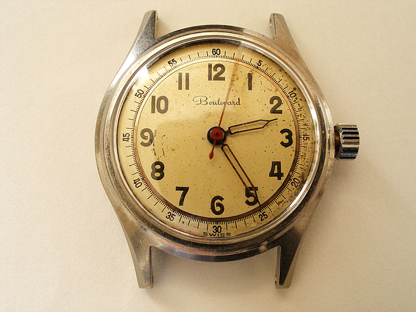

Ciao a tutti. Una delle mie solite domande. Ho revisionato un orologio “Boulevard” con movimento AS 1187 – 94.
Ecco l’orologio prima della revisione:

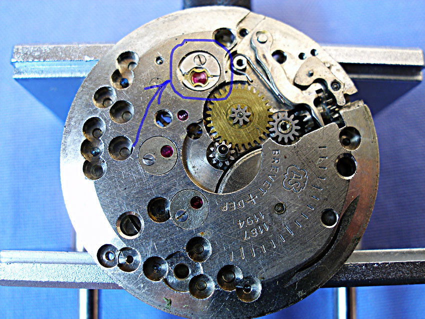

Purtroppo durante la revisione ho rotto la molletta dell’incabloc lato quadrante:
Ho contattato una fornitura di Genova per e-mail ma la molletta non era disponibile. Avrei potuto ordinarla e forse in una settimana…

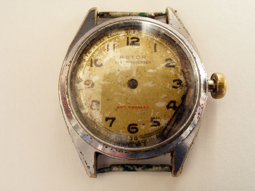

Ho pensato: con 10 euro forse trovo su ebay un orologio con lo stesso movimento e a quel punto avrei tutti i pezzi di ricambio… detto fatto, ho acquistato per circa 5 euro, comprese le spese di spedizione, questa schiccheria:
Il venditore aveva scritto che il movimento era proprio un AS 1187 – 94… ed è vero, solo che… è il figlioletto di quello che ho io!

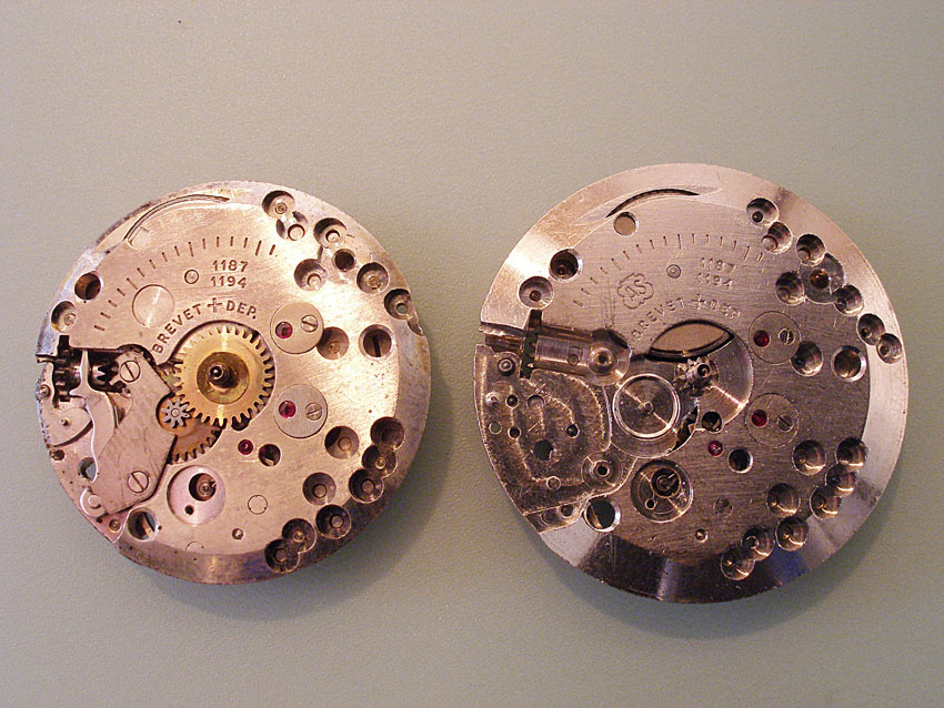

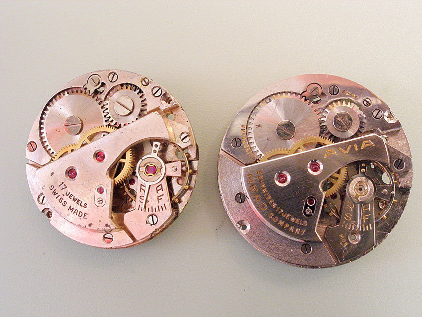

Quello più grande è quello del mio Boulevard, l’altro quello acquistato su ebay.

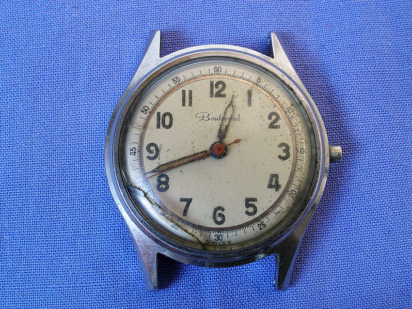

Per fortuna l’incabloc è uguale per cui ho potuto terminare la revisione:
Però a questo punto domando: com’è possibile che due movimenti con lo stesso nome possano essere così diversi nelle misure (praticamente sono in scala!)
Mattia

Non sono in scala, sono uguali in tutti i componenti tranne la platina principale (quella dove metti il quadrante) che è più larga di qualche mm. Praticamente ha un po' di metallo in più intorno, ogni tanto lo facevano, non è così strano
No, no, ti assicuro che sono in scala. Anch'io pensavo come te che i vari componenti fossero uguali ma... ho provato a mettere il bilanciere del piccolo sul grosso e... mancano dei millimetri per poter inserire il ponte. Il bilanciere magari è uguale ma il ponte no. Con gli altri pezzi a dire il vero non ho provato... ma mi sa che sono tutti così!
Mattia
Guarda che è soltanto un problema di materiale in più ai lati, e forse i ponti non tornano perchè hanno fori di attacco diverso, ma ruote ecc. sono intercambiabili.

veramente complimenti per la trasformazione, io ti consiglio di cambiare la corona, troppo larga per questo orologio. bravo
Grazie :oops: :-D
In effetti la corona è un po' troppo "evidente"... l'ho "fregata" ad un altro orologio !
In effetti può essere... io ho provato il ponte del bilanciere e non poteva andare al suo a posto... e non di poco.
Le ruote non le ho considerate... probabilmente sono uguali :-D
