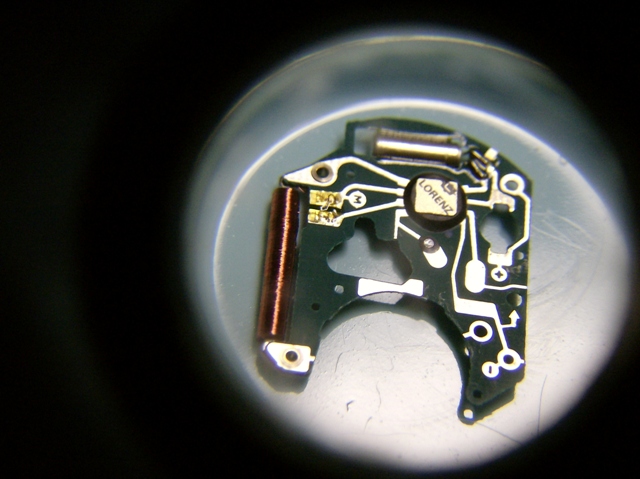

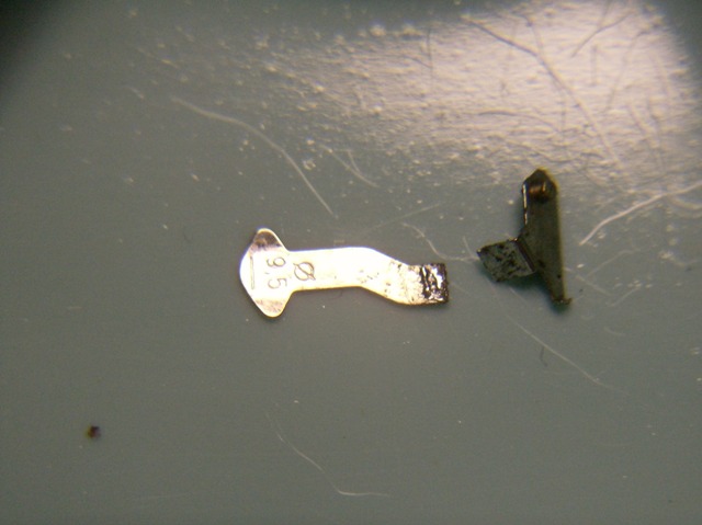

Ciao a tutti, mi ritrovo la molletta del contatto negativo rotta, è possibile recuperare solo la molletta oppure sei obbligato a cambiare il circuito ?
Vi allego alcune foto.
Ciao e grazie,
Emanuele

ema puoi prenderla benissimo da un'altro movimento eta..se hai qualche rotto puoi sostituirlo benissimo..importante ..che non sia andato in corto il circuito controlla la bobina per prima cosa se ti segna 1 il tester è in corto..e quindi bisogna sostituire anche il circuito!..poi se il motorino passo-passo- cioè il ruotismo non va ..bè..allora per esperienza cambia il movimento! con uno nuovo!

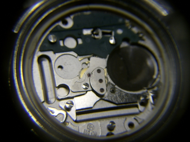

La pila ha "sudato un po'"... :D Puoi sostituire solo il contatto come dice DB ma in questi casi (con l'acido) io preferisco revisionare il movimento facendo bene attenzione allo stato in cui si trovano le ruote e sostituisco tutto il circuito (non costa molto). Se anche le ruote sono intaccate dall'acido cambia tutto il movimento.

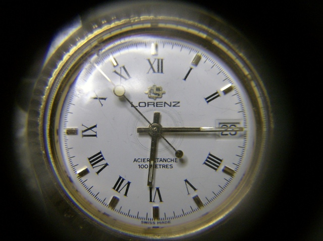

Fai attenzione alla lancetta delle ore perchè ha rigato il quadrante. Probabilmente è già stata sollevata e non tocca più il quadrante ma è meglio se controlli
Piccolo accorgimento: smonta il meccanismo dalla cassa, togli lancette e quadrante e poi con l'ausilio di un porta movimenti inizi a smontare il circuito, ruote, ecc. ecc.

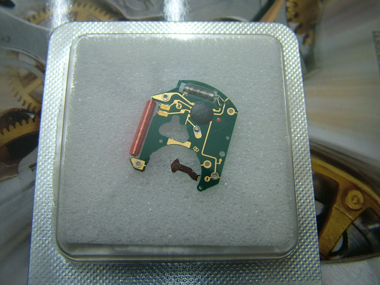

Scusate ma quel circuito nasce come pezzo unico,quindi si sostituisce :P

credo che Piero abbia proprio ragione,questa è la foto del circuito nuovo
oltretutto costa pure poco 6,24 euro se non sbaglio.

Grazie a tutti per le sollecite e puntuali risposte, effettivamente non pensavo che costasse così poco tutto il circuito. L'acido della batteria ha intaccato solo la sede della batteria (per fortuna).
