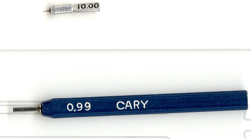

esistono dei coni di riferimento....

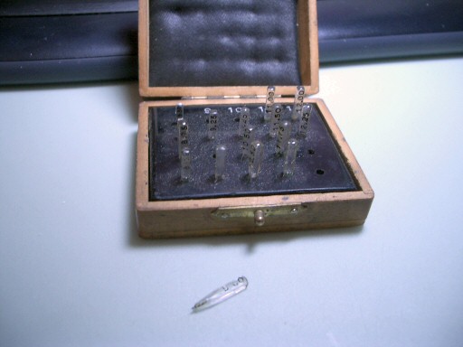

ciao, per misurare il diametro dei fori esistevano dei calibri a tampone come questi.
MessaggioInviato: sabato 21 febbraio 2009, 16:42
Messaggi: 26810
Avevo preso al mercatino di Menton questa scatoletta a 5 euro, in italia si trovano poco ma in francia è abbastanza facile trovarle a questi prezzi.
E' incompleta manca qualche inserto, quando rivado le compro tutte e ve le rivendo :-D
