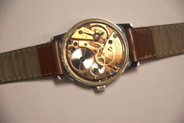

Buongiorno a tutti, sono nuovo del forum e rimango sempre più affascinato dalla meccanica di precisione e dalle vostre discussioni.
La mia esperienza nel campo dell'orologeria non è molta, si limita al restauro completo di una pendola ed una parigina in mio possesso.
Avrei un piccolo problema con un Omega Seamaster 30 ritrovato in un vecchio cassetto e fatto restaurare. Dopo un po' di tempo, e di un corretto funzionamento, si è staccato il vetro. l'ho fatto rimettere ma mi sono accorto che la lancetta dei secondi è curvata e si blocca su quella dei minuti fermando il meccanismo. Vorrei rimetterla al suo posto ma devo, prima di ogni cosa, rimuovere la corona. Lo so è una domanda banale, ma si comincia da lì, giusto? Come posso fare? vi allego una foto.
Grazie di tutto

Normalmente per tirare fuori dalla sede la tige, c'è una piccola vite o un pulsantino da premere in prossimità della tige stessa... o altri sistemi a seconda del movimento, sul tuo mi pare di vedere una vite...

In effetti avevo notato la vite, ma prima di fare qualche danno volevo delle certezze.

Per togliere l'albero/corona devi svitare di 1 o 2 giri la vite del tiretto (che ha un dentino che ferma l'albero).
Ti consiglio di non svitare tutta quella vitina (almeno per ora).
La vite è quella piccola più vicino alla corona.
Ciao. Giancarlo

Ritengo sia più semplice, per una persona non particolarmente pratica, togliere la tige piuttosto che smontare il vetro. :wink:

Grazie a tutti per i consigli. L'orologio è provvisto di lunetta e quindi potrei rimuovere solo il vetro, ma non sono molto pratico e, onde evitare guai, preferisco rimuovere il meccanismo.
Non deve togliere il vetro ma la lunetta che lo contiene.
Togliere la lunetta ha la stessa difficoltà che togliere un fondello, operazione, questa, che Luz già conosce in quanto lo ha gia fatto. :D
Ciao. Giancarlo.

Non sono d'accordo, molto meno rischioso togliere un fondello che la lunetta, se non si ha la giusta esperienza... :cool:
