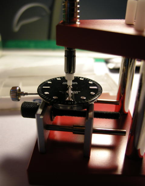

Nella mia piccola inesperienza ho preferito fare un investimento.
Io le poso così come in foto...per posizionarle, pinzetta n°3 oppure il caro vecchio rodico, specie per i piccoli secondi.

1) con quel portamovimento, non avendo un supporto a vite centrale, che tocchi la ruota secondi, non corri il rischio di piegare il ponte o danneggiare il pivot della ruota secondi stessa durante la pressione?
2) Prendi la sfera secondi col rodico, non ti rimane appiccicata dopo che l'hai posizionata?
Scusa la banalità delle domande ma sto cercando di "carpire" le varie tecniche... :lol:
1) In teoria e' vero, ma quella pressetta mi consente un controllo della forza ottimale. Non ho mai avuto problemi, finora. Almeno fino a quando non mi capiterà un 7750.
2) dipende da come la prendi. La sfera è una piuma e basta prendere la punta con un po' di rodico fatto a cono... ma chiunque può sbizzarrisi.
PS: sono alle prime armi, c'è sicuramente chi ne sa più di me!
PS2: il nome per il momento resta "privato". Scusa, ma preferisco così.

Scusa il ritardo. Ci sono 8 tasselli uno cieco conico e 7 con vari diametri esterni e di foro interno, bella scatolina con inserti di gommapiuma per riporla, panno timbrato a secco Horotec e cataloghino della Horotec.
