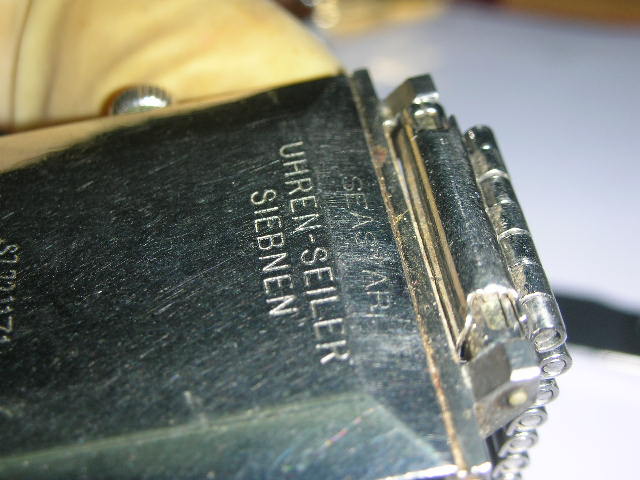

e questo "TISSOT" come siapre?

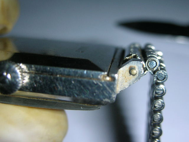

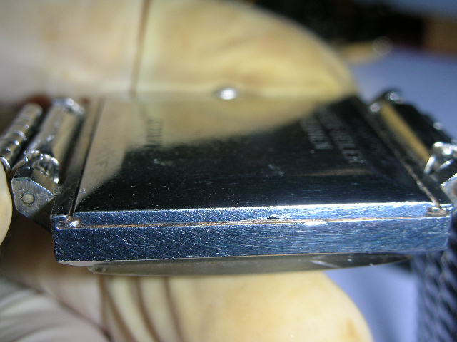

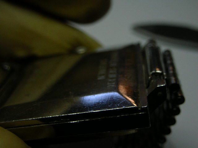

COME SI APRE STO OROLOGGINO? :ops:
HO TENTATO CON IL COLTELLINO MA appena ho visto sta roba mi so fermato e fatto foto e chiedo il vostro parere! :ops:

si sfilano le linguette tra cassa e fondello, si vedono anche in foto

CARO lUCIANO INTENDI QUESTO?

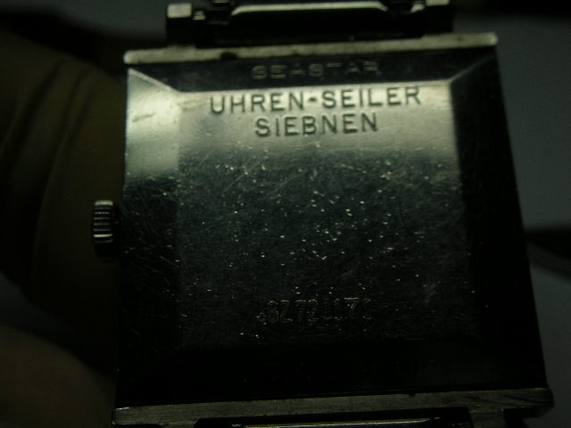

una doimanda prima di aprire il fondello mica ha la tige ad incastro e bisogna toglierla prima

veramente la tiges spostando le sfere mi è rimasta nelle mani! 8-)
ha bisogno di una buona revisone! ma bisogna sempre aprirlo prima! :o quindi...aspetto conferma..da Luciano! :ops:

Si spingono quelle due lamelle d'acciaio da un lato, con l'aiuto di una piccola pinza li tiri fuori, dopo stacchi la parte superiore, ti resta fondo con vetro e movimento.
