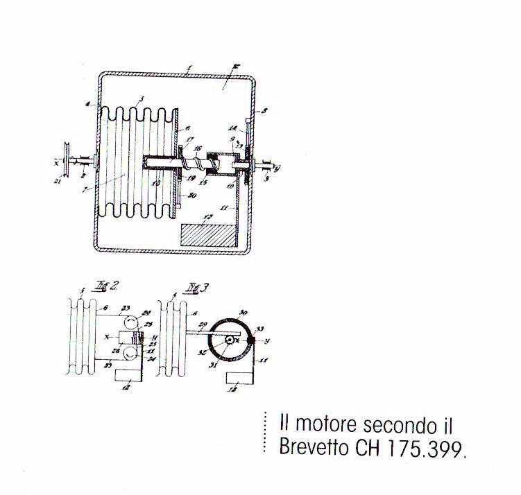

E' logico come dice Orantiqua che la revisione sarebbe opportuna, quel tipo di movimento dovrebbe essere revisionato ogni 20 anni e dovrebbe funzionare "inquinamento dell' aria permettendo" dai 400 a 600 anni.
In ogni caso il polmone si può sistemare ma è un segreto che mi ha detto un vecchio orologiaio ed ho promesso di non divulgarlo.
Ciaoo Fabry
Il brevetto ..

Adesso va che e' una bellezza !! Appena comincia a fare lo strano, preparo il pacco per Orantiqua. Ciaoooooooooo !!! :D :D :D
