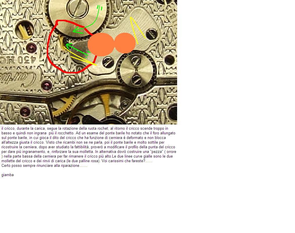

salve amici..
c'è qualcuno che possiede una plancia tecnica di questo calibro ? mi serve per confrontare il cricco carica e ponte barile che non fà più il suo dovere.. ad occhio sembra si sia alesato il foro-gioco sul ponte del barile (dove innesta il dito del cricco) e di conseguenza il cricco sgrana quando si dà la carica.......stò studiando la cosa..ma prima di intervenire voglio indagare meglio...nonostante la mia esperienza mettere le mani ( le pinze ) su di un orologio quotato 25-30.000 eurozzi :o mi mette un pò d'ansia...( scherzo ), ma è un calibrozzo che non mi era mai capitato con un difetto del genere....poi a dirla tutta anche il gioco carica mi sembra difettoso..per caricarlo in modo corretto bisogna spingere la corona di carica verso la cassa altrimenti tendono a sgranare i due routini di carica ( scorrevole e coltello ) forse per una non corretta progettazione di tiretto e bascula....è mai capitato a qualcuno?
La cliente mi ha detto che ha avuto sempre dei problemi..lo ha portato due volte per assistenza in garanzia ma pare non abbiano risolto un granchè.
accetto consigli
grazie
giamba

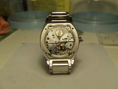

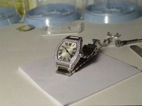

intanto che aspetto provo a postare qualche foto del movim....
grazie x l'aiuto
giamba

Non so se ti può essere di aiuto. Mi è capitato su un eta 2836 che i denti che si innescano tra le ruote cortello e scorrevole erano usuare e hanno comportato anche la sgranatura del rocchetto del bariletto con il dito che cricco.
Quando slittavano le due ruote (cortello e scorrevole) il dito del cricco non riusciva subito a fermare il rocchetto del bariletto con ovvia sgranatura. Quindi ho dovuto cambiare tutti e tre i pezzi. Ora funziona bene.
Stefano

aggiornamento
magari se ci riesco faccio un bel post della riparazione
giamba
