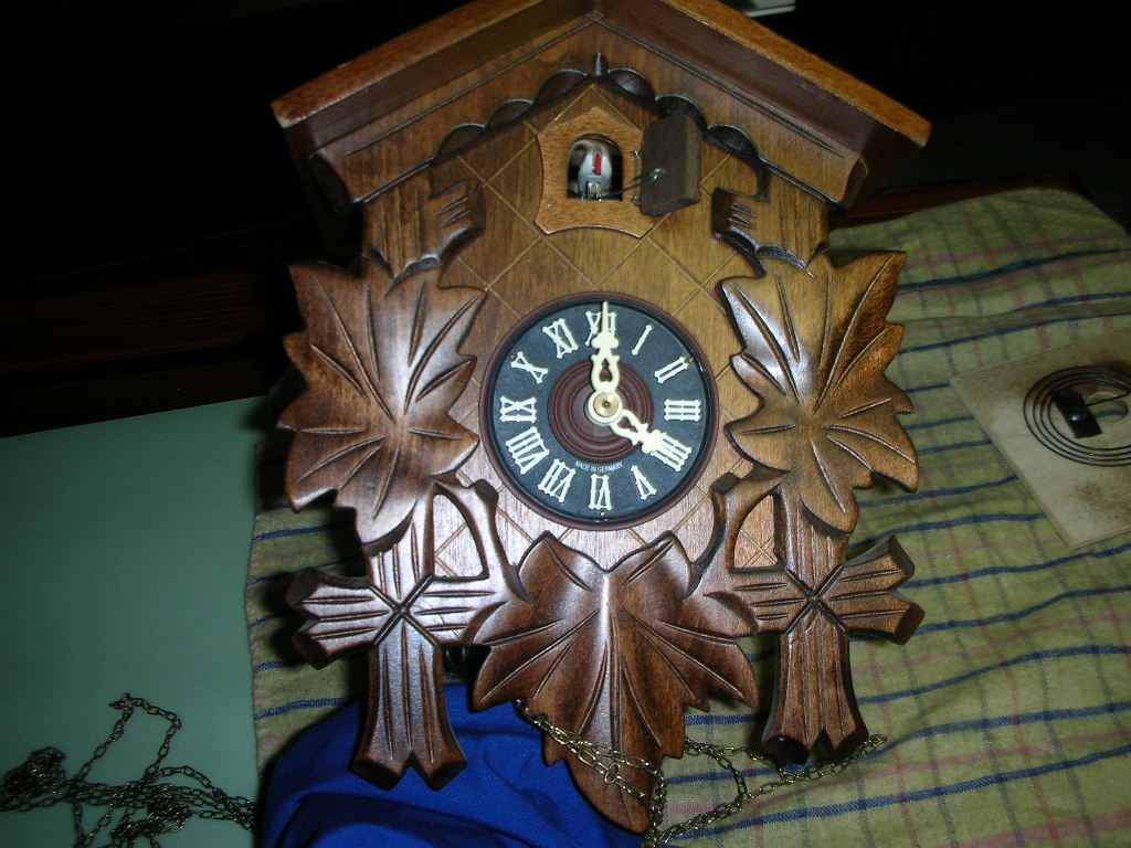

:smile: rido per non piangere colleghi si un cliente mi ha portato questo cucù
mi son dettoora mi dice che l'uccellino è morto :grin:
no..
allora non funziona? :ops:
nemmeno questo
hm.... :ops: che può essere?
ha ! :lupe: ci sono non ha i pesi per farlo funzionare!
no ! il cliente aveva tutto ...
ma allora cosa c'è che non va ?chiedo

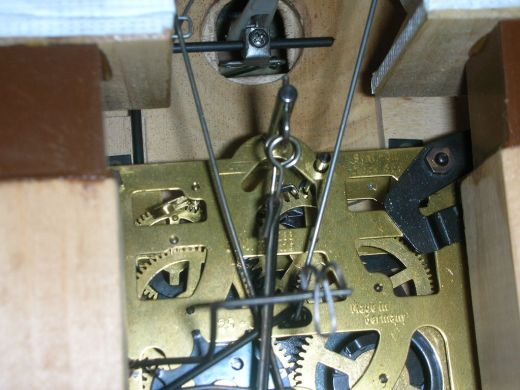

si è scarellata una catena!!
haaaaaaaaaaaaaaaaaaaa :veg:

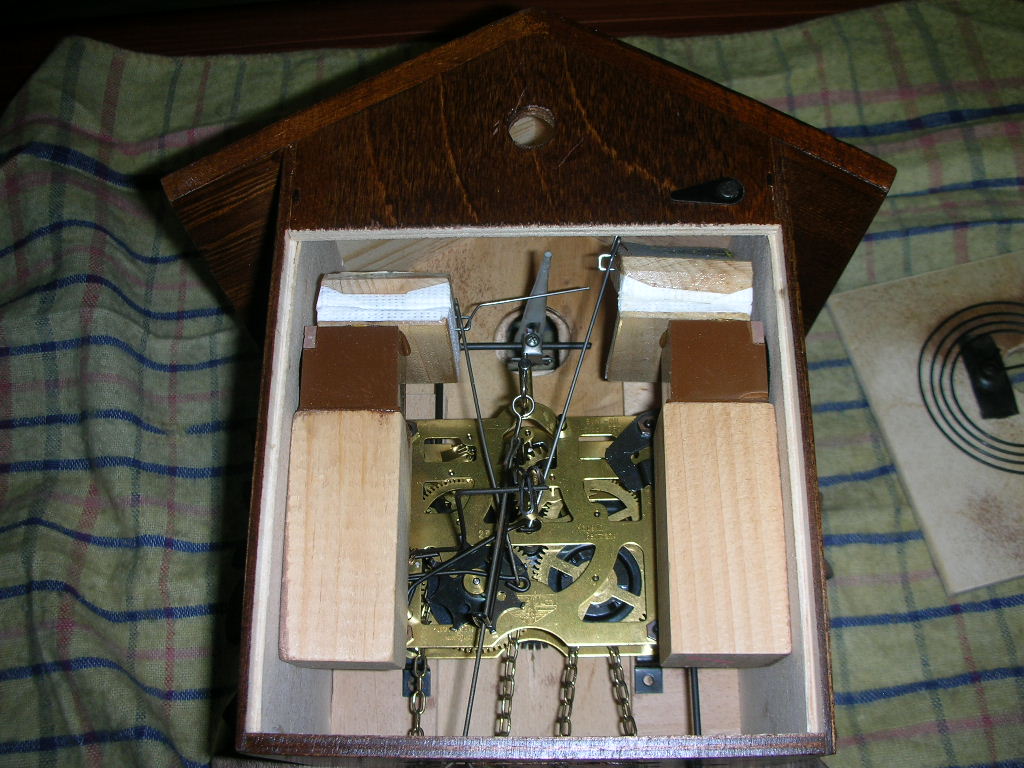

peggio di così non potevo aspettarmi un lavoretto semplice ma tanta ma tanta pazienza senza smontare il movimento! 8-)

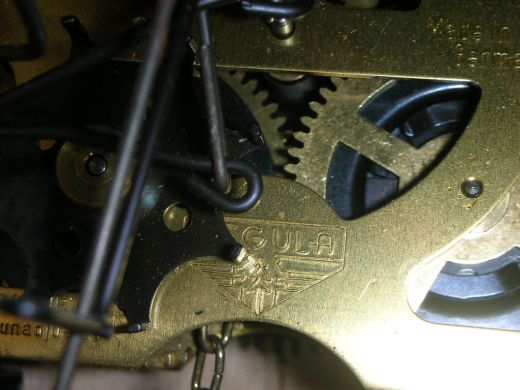

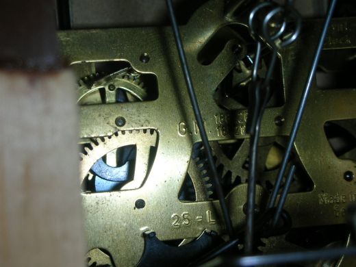

cominciamo diamo un'occhiata al movimento interno si! originale tedesco!
ci siamo! (perchè se fosse stato cinese nona vrei accettato)

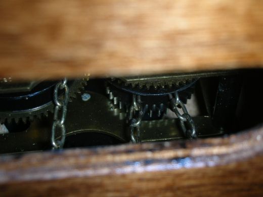

ECCO IL PARTICOLARE DELLA CATENA CHE è USCITA DALLA CARRUCOLINA DENTATA! 8-)

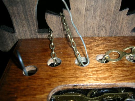

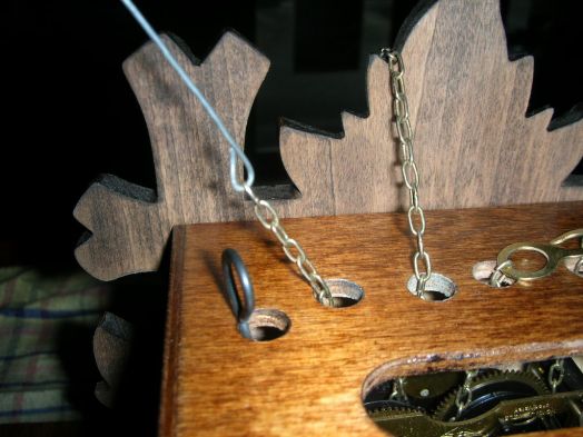

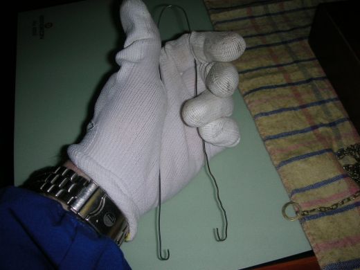

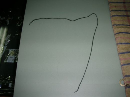

MI SON INVENTATO QUESTO PICCOLO ATTREZZINO un filo di ferro sottile piegato a modo di comodità per poter prendere la catena!
dopo ben 3 ore :sad:

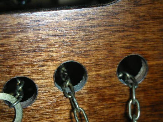

son riuscito a prendere la catena e inserirla correttamente nella sua sede ma quanta pazienza credetemi! :!:
ecco inserita nei fori correttamente!
finito spero vi sia stato di aiuto e sia stato chiaro!
