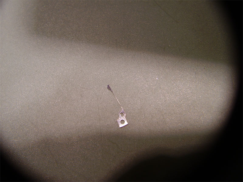

ciao,
ho un piccolo problema con un valjoux 22,
ha la leva conta minuti crono rotta :-(
in fornitura mi hanno detto che è esaurita
non ho mai saldato un pezzo ,ho tutte e due le parti,quindi penso di poter risolvere il tutto con una saldatura(spero!!)
qualcuno gentilmente mi puo' dare due dritte sul dafarsi
grazie
livio

Ciao, saldarla credo che non sia la via giusta, bisogna fare un pò di ricerche se possibile trovarla, altrimenti bisogna mettersi di santa pazienza è ricostruirla manualmente.

questa per me è la leva crono conta minuti,ha un altro nome?
saldarla non è la soluzione ideale?perchè?
non sarebbe piu' flessibile com è ora?

Quella è la referenza 8270 (Sautoir du compteur de minutes) Scatto del contatore dei minuti :P :P

Se la saldi si stempra e non lavora più. Ci sarebbe il laser ma è troppo sottile da saldare, credo non si riesca...
Puoi utilizare l'attacco e sagomare un filo armonico piatto da fissare sotto. E' la soluzione più veloce, sicuramente non la più bella a vedersi, ma funziona.
