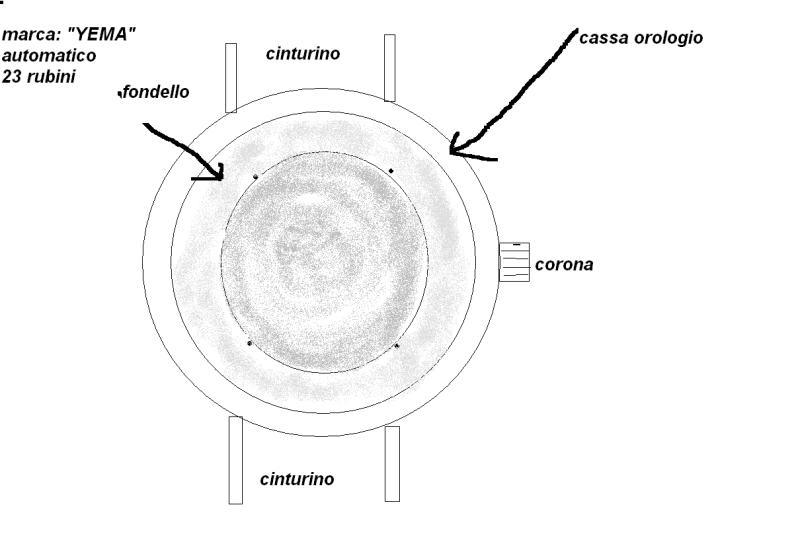

come si apre il fondello di questo orologio?
MessaggioInviato: sabato 23 agosto 2008, 14:23
Messaggi: 7051
Località: -Calabria-
eccomi di nuovo qui maestri! :hallo:
ora vi mostro un disegno che ho fatto solo con il mio ricordo fotografico mentale..perchè il cliente di oggi mi ha portato questo orologio ma non sono riuscito ad aprirlo purtroppo :sad:
non ho potuto fargli la foto ma è come se gliela avessi fatta mentalmente subito mi sono messo a disegnare la parte incriminata e così spiegatemi voi perfavore che cosa dovevo usare per aprire sto orologio?
a prima vista non aveva un segnale che ti faceva capire che ci voleva il coltellino ..pensando fosse a vita non si son riuscito perchè i fori so troppo piccini!
qualcuno di voi ha mai aperto un orologio con questo fondello?
ecco la foto del mio disegno..e scusatemi se disegno male .. :-(

Forse è monoblocco, cassa intera, si apre togliendo il vetro con il vigor "ragno" quindi estrarre la corona a "baionetta" pressione controllare che non ci sia un anello fermamovimento da ruotare per estrarre il mov. dalla cassa, questa è una possibilità.

grazie tarabella ma dico scusa ma perchè creano orologi in questo modo? cioè perchè rendono la vita difficile se ci sono metodi migliori per aprire un orologio?uffA! :(

Sembra il fondello dei miei sub,se è come questo è a vite,ovvio :P

piero si è identico ma scusa... ma io ho quell'arnese che apre a vita ma le upunte non entrano so troppo piccine! che soluzione trovi? :(

Compra la pallina di gomma, io l'ho presa e và molto bene.
Qua..
http://www.orologiko.it/forum/viewtopic ... ight=palla

Ma se hai la chiave,ci dovrebbero essere in dotazione i tasselli a punta fine.
no piero non li ho purtroppo! :( vabbè! dai ..mi rimbocco le maniche e mi darò da fare! e grazie un abbraccio!
