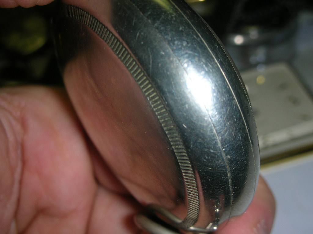

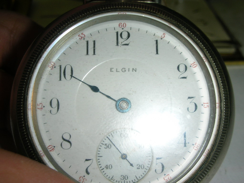

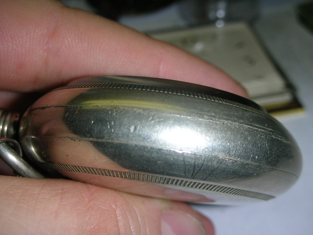

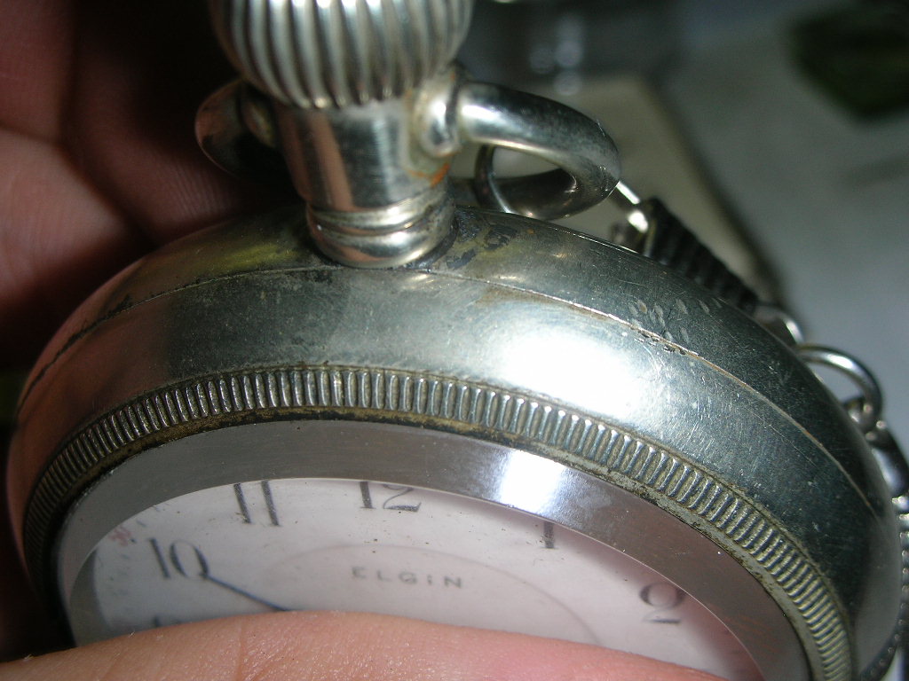

ciao a tutti ragazzi colleghi :hallo: vi chiedo un favore se è possibile un cliente Sabato mi ha portato una cipolla americana "Elgin" ok..
ma come diavolo si apre sta cilpolla? cioè se notate dovevo inserire la sfera che è caduta..sul quadrante ma non ci sonoi tagli nella cassa per il coltellino non riesco ad aprirla! :cry: qualcuno di voi ha mai aperto sta cipolla?ecco le tre foto ............
per cortesia potreste dirmi anche che valore può avere? Fabry(OldTime) mi rivolgo a te sei un esperto di cipolle qualcosa dovrai saperlo ::--pollixi

Sia la lunetta che il fondello, sono a vite.
Se non si svitano perchè bloccati aiutati con una ventosa, quelle che si attaccano ai vetri o piastrelle. :D

Ciao Doppio, l'hai aperto l' Elgin? Come ti hanno già detto, basta svitare il fondello e potrai accedere al movimento, dalla foto è un 18s ( misura americana) quindi bello grosso, per togliere il movimento svita le due viti di blocco tra cassa e movimento e tira sù la corona come per cambiare ora, svita dal lato vetro come per il fondello e fai uscire il movimento spingendo dolcemente dal lato movimento verso il lato quadrante.
Ps. Se non riesci a svitarlo, passa (velocemente) la fiamma di un accendino intorno al taglio tra fondello e cassa, fallo con i guanti, si apre di sicuro, occhio se hanno messo un vetro pelxy, ma dalla foto direi che è il suo di vetro vetro.
