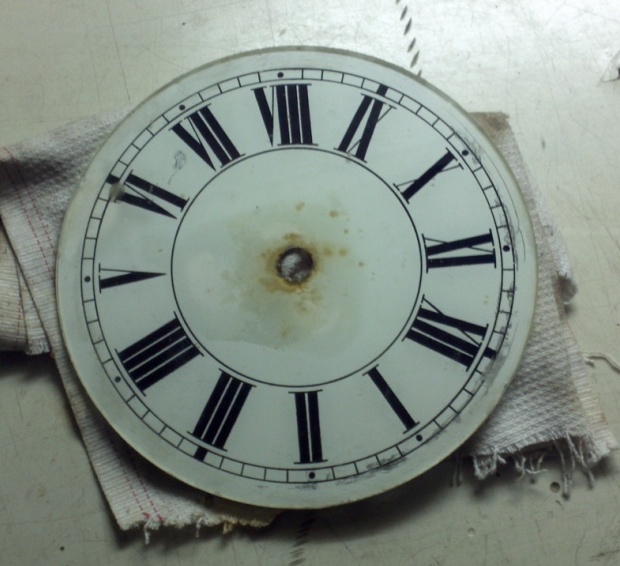

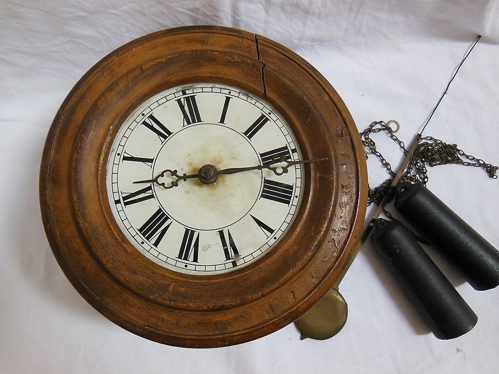

Ciao..non so stare fermo e ho comprato un foresta nera con quadrante circolare ..

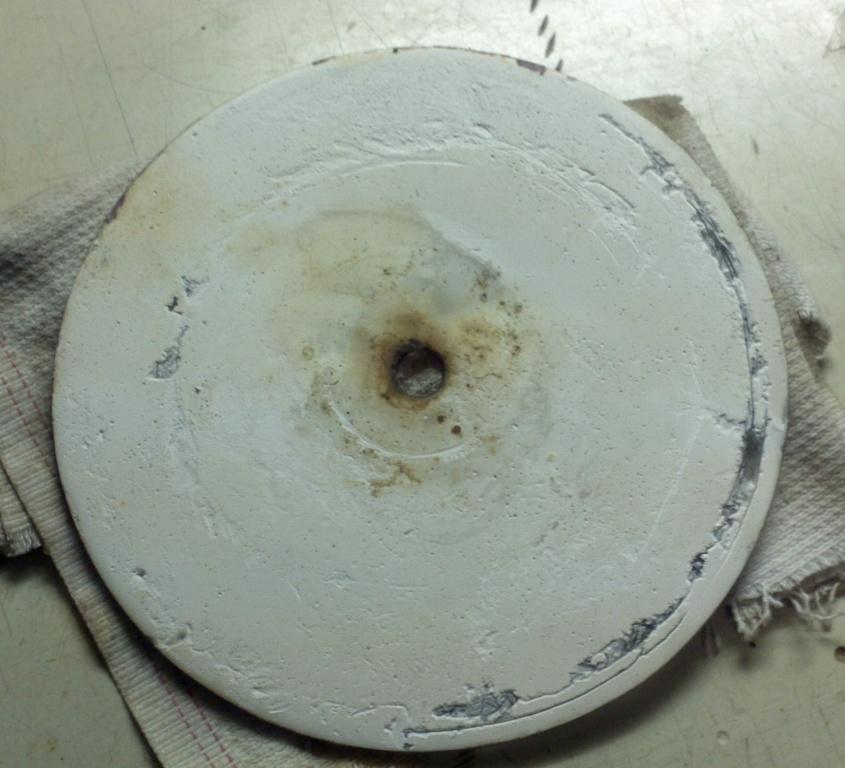

togliendo e guardando il retro del vetro....ho trovato il fondo bianco composto da un sottili strato ...come di gesso ..e come si può vedere dalle foto macchiato e mancante. :shock:
Domandina facile facile...
è una tecnica usata spesso? antica? na sola? sconosciuta?
poi... con quale materiale è fatta così la posso restaurare?
Grazie Grazie ...Grazie. alex

Quel fondo mi sembra irrecuperabile. Se si tratta solo di sistemarlo perché la grafica sul vetro è buona, non dovresti avere grandi problemi.
Io porterei a nudo la base, che mi sembra essere di metallo ferroso e metterei un fondo antiruggine.
Il colore finale di bianco è a tuo piacimento. Sempre che il vetro con la grafica sia trasparente, altrimenti il discorso cambia. Ciao Army

Ciao. allora il vetro è trasparente e la pasta bianca è posata direttamente sul vetro..sai di che materiale è fatto e se questo procedimento è antico o nuovo ?
lo strato bianco è molto friabile...
un saluto.alex

Scusa, adesso ho capito. Credevo che il vetro con la grafica del quadrante e il fondo erano due cose separate.
Il ragionamento fatto in precedenza non vale più. Quel materiale bianco potrebbe essere gesso o similare ed è impossibile sapere se rimuovendolo non si stacchino anche i numeri insieme al resto.
Prima di toccarlo pensaci bene, meglio tenerselo così che rischiare.
Prova alla forniture, magari hanno dei quadranti in cartone che ben si adattano al caso Ciao Army

In qs. casi io vado sempre per tentativi:
inizia con una spatolina su una piccola porzione a integrare le lacune (previo ritocco con nero indelebile del binario eventualmente interrotto) con stucco da muro in gesso e osservalo una volta asciutto, poi eventualmente lo correggi e ottenuta la nuance identica al resto termina il lavoro.
per il foro di centro se le macchie marroncine pensi siano di ruggine puoi applicare una soluzione di ac. ossalico e in grado successivo un po' di candeggina diluita (sempre facendo prove su porzioni limitate per testarne l'efficacia).
Se le macchie sono di natura oleosa occorrono altri prodotti.

Quoto in gran parte Valter. Però prima di iniziare a toccarlo, visto che oggi il computer fa miracoli, farei fare una scansione del quadrane così com'è
perchè nell'eventualità che si rovini qualcosa, puoi sempre fare una stampa del quadrante su un supporto che potrai scegliere e applicarlo al vetro.
In questi casi un po' di inventiva non guasta, basta non travisare l'originale.
Tutto ciò solo se proprio non riesci a lasciarlo così, cosa che io farei, perchè è pur sempre la testimonianza del tempo vissuto

in effetti la mia politica è di restaurare lì dove ci sono mancanze o rotture evidenti e lasciare senza alterare in maniera evidente tutte quelle tracce dovute a utilizzo e logorio del tempo.Non piace lucidare o ricreare ex novo al massimo una pulita.
Cmq il fatto di scannerizzare il quadrante per eventuali disastri non è una cattiva idea.
insisto in questa domanda sperando che qualcuno lo sappia....questa tecnica per creare il quadrante è ancora utilizzata...è moderna....è antica..?
un grazie a tutti..alex

Nello specifico le macchie sono sia oleose che di ruggine.... :help: ac. ossalico? cosè e dove si compra? seguirò ituoi consigli.
grazie ..alex
