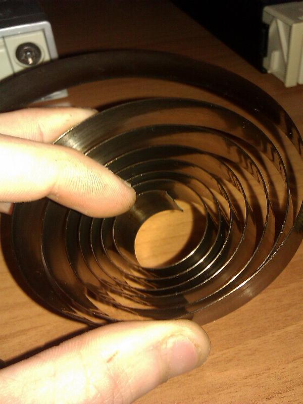

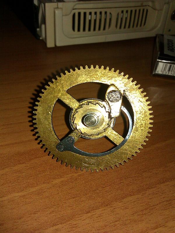

ho un problema con un pendolo e non so come venirne fuori... gli si è rotta la molla all'inizio, del treno del tempo di un Junghans quelli senza barilotti
allego le foto:

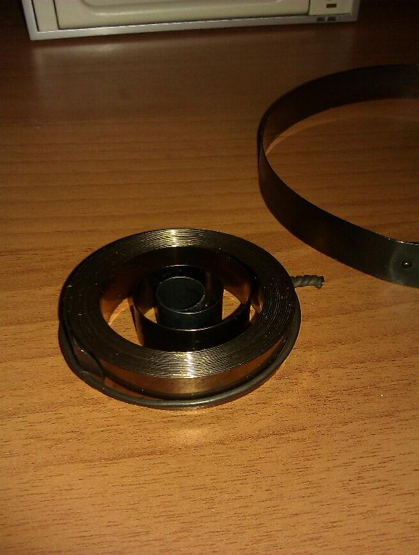

Io ne ho ordinata una in fornitura a Bologna ma ne è arrivata non una da Junghans, ma una da barilotto normale con il suo smanco, più bassa di altezza e anche più lunga.
come faccio??
Grazie a tutti un saluto Paolo

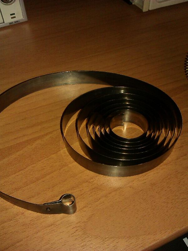

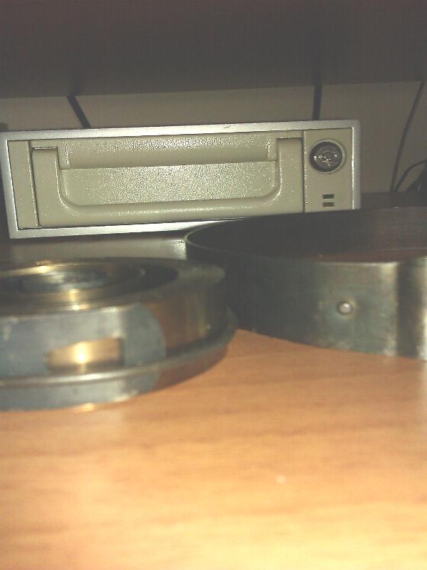

gia risoltooooo :) ho usato quella molla che mi avevano dato, era lunga 2.50 merti l'ho tagliata, rifatto il suo aggancio, poi fissata con un rivetto 4mm di acciaio inox il brutto é stato riavvolgere la molla in morsa a mano e fasciettare meno male che mio papà e fprte :) a parte questo dai va bene e meno male che era la molla della suoneria. domani posto le foto.
e se qualcuno puo darmi un consiglio per mettere su le molle in un altro metodo quando sono scariche accetto consigli grazie ciao a tutti
