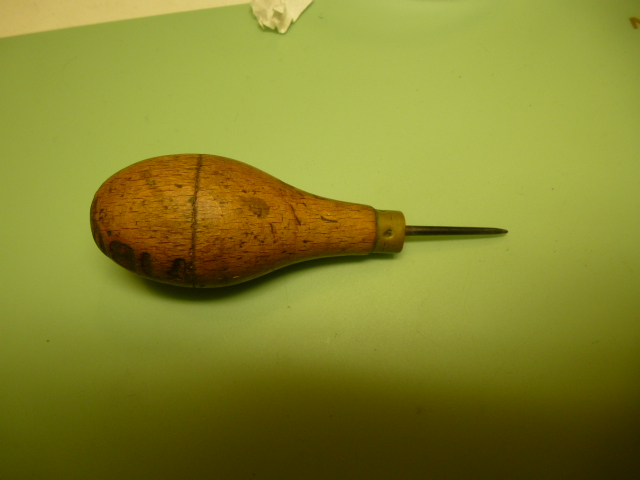

[img]http://www.orologiko.it/public/12/P1000188.JPG[/img
con questo banalissimo strumento sono piu' di 30 anni che accorcio i cinturini della Casio o similari, basta inserire la punta nel forellino accanto alla freccetta, fare leva e il pernio se ne esce tranquillamente.
mancato inserimento foto

Re: mancato inserimento foto

Giuliano47 ha scritto:
Ciao giuliano stesso sistema che uso io solo che uso la punta delle pinzette da orafo tonde (ne ho un paio sacrificabili allo scopo).

La ho ereditata da mio padre, ho detto 30 anni, ma sicuramente sono di piu' :grin: :grin:
