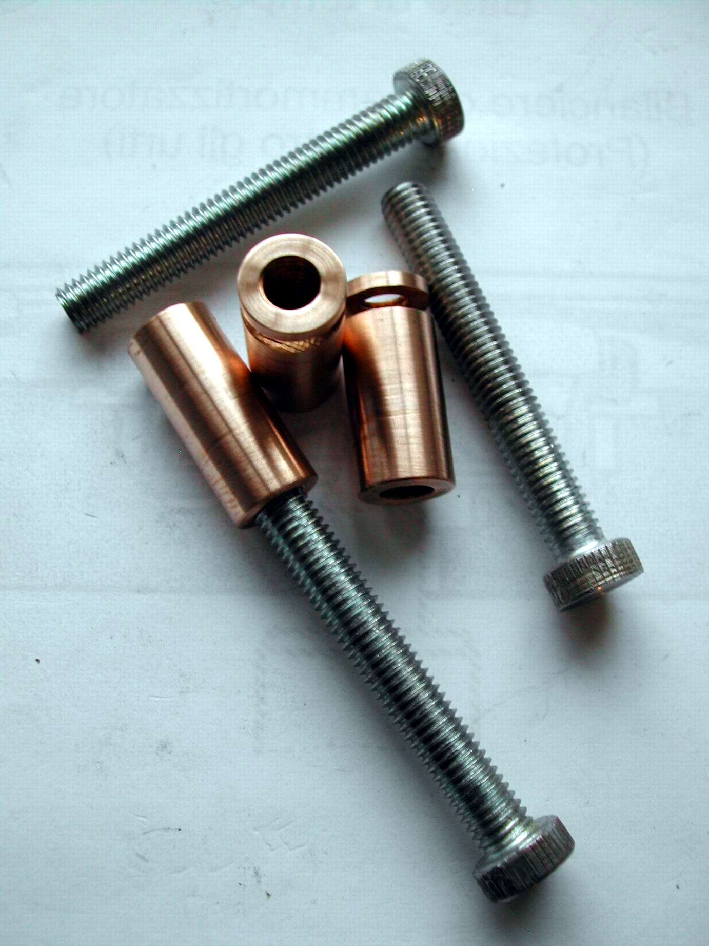

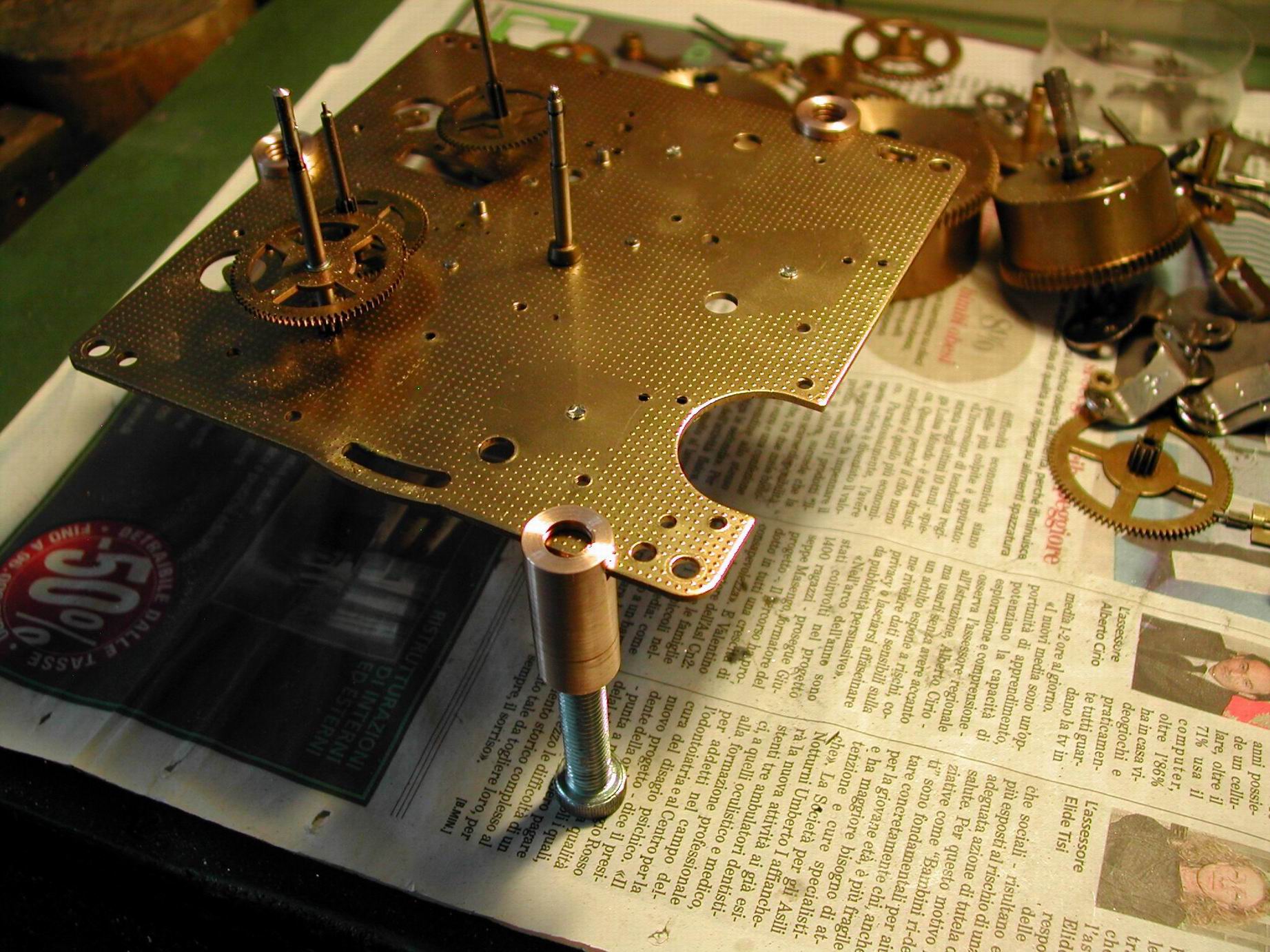

Volevo mostrarvi su attrezzo, che molti già conosceranno perchè presente su ebay, che nella sua semplicità è veramente l'uovo di Colombo.
Si tratta di tre colonnette
Che semplicemente sostengono in manira stabile le platine durante il rimontaggio
Sarebbero anche facilmente costruibili con un tornio adatto.

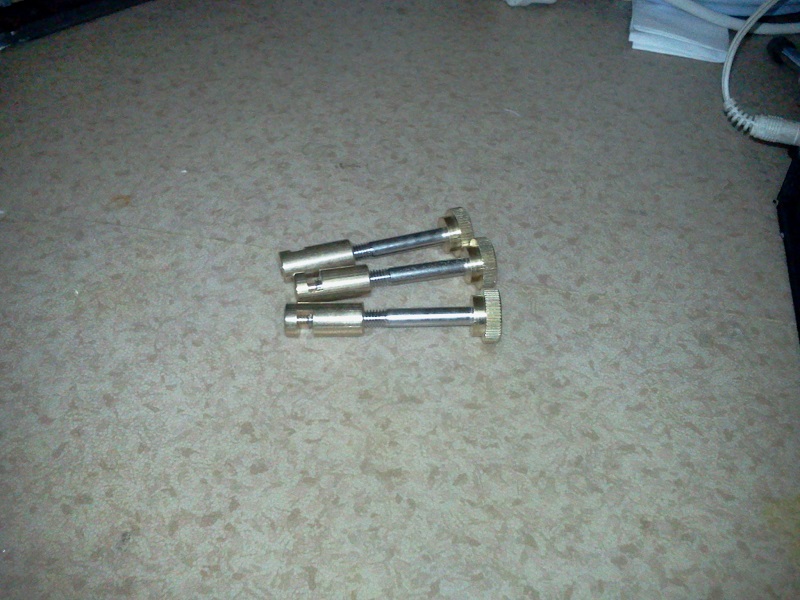

Confermo che sono molto utili. Queste me le ha fatte un amico con el tornio e devo ammettere che sono sato un pó fesso: dovevo quederne piú.

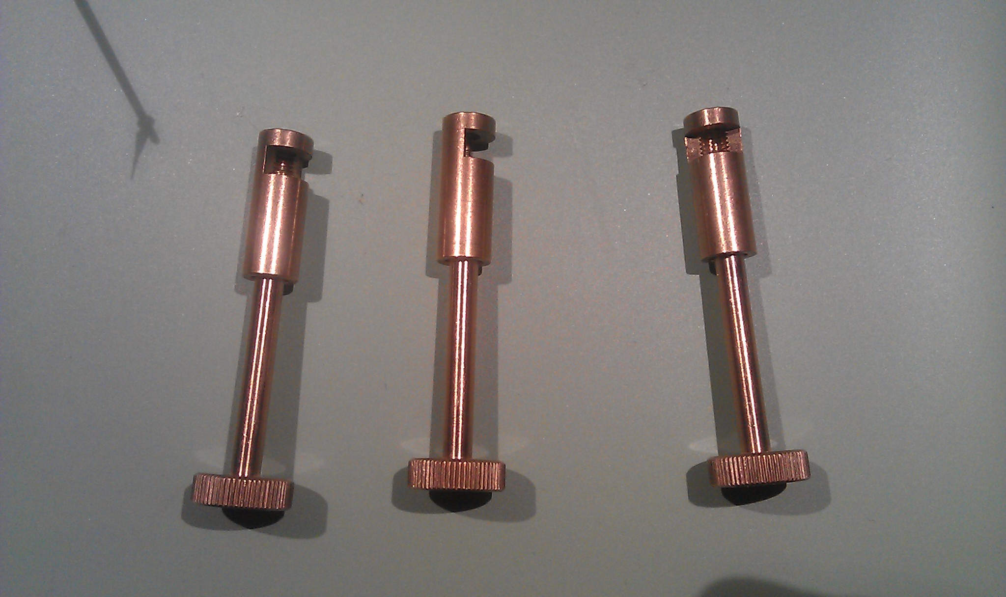

Si possono fare anche in alluminio o in PVC con un puntalino in materiale plastico (preferibilmente Nylon) in cima alla vite.

Questi si fanno in poco tempo; bastano 3 bulloni da 8 mm. x 6 cm. ed un tubo di ottone o bronzo (come questi), diametro 13 mm. da filettare e tagliare in 3 spezzoni lunghi 30 mm. Dopochè si fa il taglio alto 3,3 mm. lasciando 3 mm. di spessore da inserire sulla platina.

Molto funzionale, senza aver paura di piegare le leve di sotto Immagine
