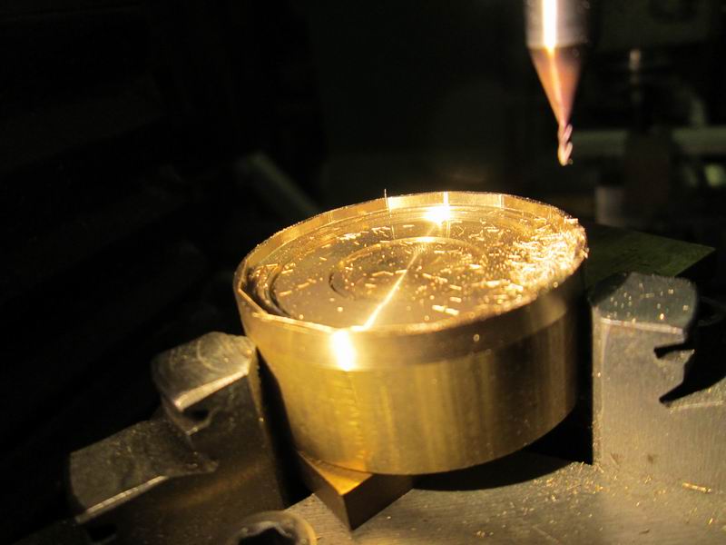

grazie a tutti. E' minerale. Il trucco della fronte è valido. Comunque ho fatto l'errore da voi citato, ho provato a lucidare con il vetro montato e... CRACK!!... Avevo messo dell'ossido di cerio e un pò d'acqua e poi con un sughero montato sull mola ho provato. Pessimo risultato. Penso che la mola debba ruotare molto lentamente. Ho parlato con il vetraio e mi ha detto che loro usano una enorme mola di sughero poi ossido di cerio e acqua, molto lentamente. L'ossido di cerio si può reperire anche da qualsiasi vetraio che sia così gentile da darvelo, a me un sacchettino è costato 5 euro e ce n'è un bel pò. Molto vero il fatto che queste ghiere siano antipatiche, hanno il gradino troppo basso. L'attrezzo costruito è l'ideale!! Grande Aldo!! Vedrò il da farsi....

E' minerale e dovrebbe essere a "talon".
Quelle ghiere sono ostiche da svitare, hanno la presa molto bassa.
Mi era capitato un caso simile, e allora :
Aldo é sempre un piacere vedere i tuoi lavori.
Oltre ad essere orologiaio sei anche un attrezzista con anche molta cura per il dettaglio.
